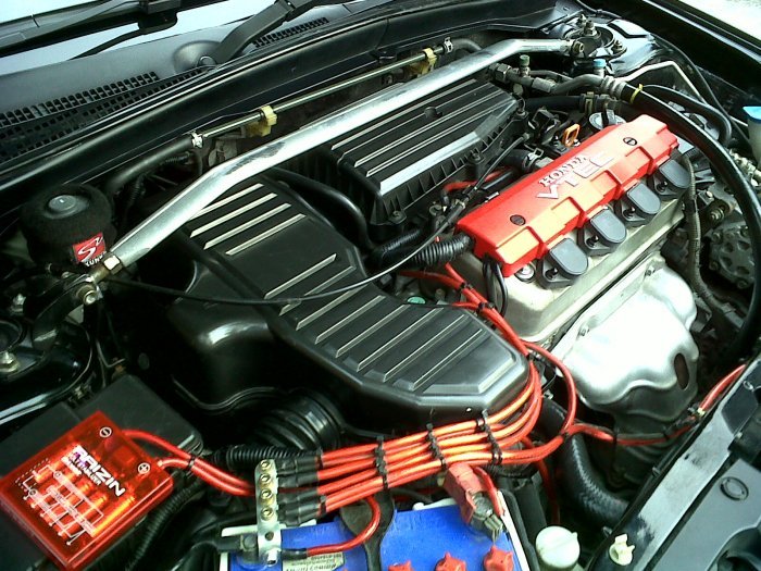

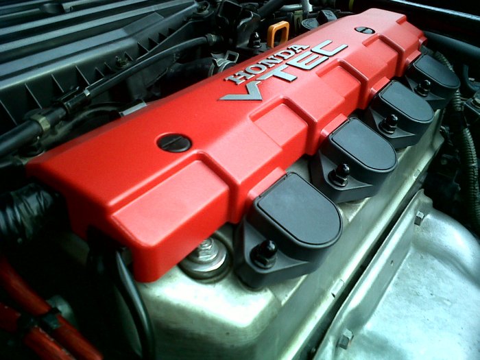

จันทร์, 25 ตุลา 2010 17:56 - ~ RS ตาหวาน >.< # ปีกนก SKUNK2,ค้ำหลังล่าง SPOON,ตัวปรับมุมแคมเบอร์หลัง พี่Tee MONO
แดดแรง ๆ อากาศดี ๆ ครับ เลย DIY ฝาแดงมาให้ชมกันครับผม
ขอบคุณน้องโอ๊คครับ ที่พ่นให้เนียนจริง ๆ
ห้องเครื่องไม่ค่อยสวยครับผม
ฝาแดง ๆ แต่รถไม่แรงขึ้นเลย

pplagoon
เข้าร่วม: 20 กันยา 2010
ตอบ: 343
ได้รับคำขอบคุณ: 164
ให้คำขอบคุณ: 885
ที่อยู่: เมืองลิง
จันทร์, 25 ตุลา 2010 21:19 - ~ RS ตาหวาน >.< # ปีกนก SKUNK2,ค้ำหลังล่าง SPOON,ตัวปรับมุมแคมเบอร์หลัง พี่Tee MONO
ห้องเครื่องสวยคราบ.........
จันทร์, 25 ตุลา 2010 22:38 - ~ RS ตาหวาน >.< # ปีกนก SKUNK2,ค้ำหลังล่าง SPOON,ตัวปรับมุมแคมเบอร์หลัง พี่Tee MONO
แหม่.....ชาวสมุทรปราการ เนี้ย ฝาแดง แรงๆ ทุกคันเลยน่ะคับ อิจฉาจัง

อังคาร, 26 ตุลา 2010 11:51 - ~ RS ตาหวาน >.< # ปีกนก SKUNK2,ค้ำหลังล่าง SPOON,ตัวปรับมุมแคมเบอร์หลัง พี่Tee MONO
pplagoon พิมพ์ว่า:
jonatan พิมพ์ว่า:
มีเครื่องหลายสำนักนะพี่ ฝาแดงก็มี ฝาฟ้า SPOON ก็มี เหลืองคาดฟ้าก็มีครับพี่

อังคาร, 26 ตุลา 2010 12:06 - ~ RS ตาหวาน >.< # ปีกนก SKUNK2,ค้ำหลังล่าง SPOON,ตัวปรับมุมแคมเบอร์หลัง พี่Tee MONO
ฝาแดงสวยอ่าพี่
อยากได้บ้างๆ

อังคาร, 2 พฤศจิกา 2010 09:12 - ~ RS ตาหวาน >.< # ปีกนก SKUNK2,ค้ำหลังล่าง SPOON,ตัวปรับมุมแคมเบอร์หลัง พี่Tee MONO
เอท คับ ผมถามนิดหนึ่งจิ
ใช้สีแบบไหนพ่น ฝาเครื่องอ่ะคับ
สีสเปรย์ธรรมดาป่าวอ่ะคับ หรือว่าต้องใช้แบบทนความร้อนอ่ะ
แล้วก่อนพ่นต้อง ขัดด้วยกระดาษทรายก่อนรึป่าวอ่ะคับ จะจัดมั่งอ่ะ
ผมจะขอลอกเลียนแบบมั่งอ่ะ สวยดี ชอบๆๆ ไม่สงวนลิขสิทธิ์น่ะคับผม อิ อิ

อังคาร, 2 พฤศจิกา 2010 09:23 - ~ RS ตาหวาน >.< # ปีกนก SKUNK2,ค้ำหลังล่าง SPOON,ตัวปรับมุมแคมเบอร์หลัง พี่Tee MONO
jonatan พิมพ์ว่า:
เป็นสีพ่นทนความร้อนครับพี่
ก่อนพ่นขัดกระดาษทรายด้วยครับ เบอร์ 600 หรือ 1000 นี่แหละ
รองพื้นด้วยสีเงินครับ 2 รอบครับ แล้วก็สีแดงอีก 2 รอบ
ละก็ลงแล็คเกอร์ครับ ขอลงตอนแดดแรง ๆ นะครับ เงาวับ
