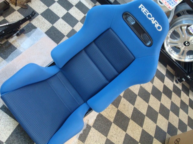

ถ้าซื้อเบาะ (SR-IV) มาตามรูป อยากรู้ว่าต้องใช่รางของอะไรครับ ในเวปมีขายเยอะมาก เลือกไม่ถูกเลยครับ

ถ้าอยากนั่งให้มีความสูงแบบเดิม ก็..รางเดิม EP3 เลยครับ ไม่ต้องแปลงอะไรเลย นอกจากเจาะรูที่รางให้ตรงกับรูน๊อตที่เบาะ ถ้าได้รางซิ่งของEP3มา มันก็จะเตี้ยหน่อยครับ จากเบาะเดิมประมาณ1นิ้วครึ่ง
รางอย่างอื่นแปลงเยอะครับ
แต่รางไทย หลายๆร้านก็ทำให้ได้นะครับ ใช้เวลาคร่าวๆ4ชั่วโมง

ถ้าได้เบาะมา แล้วเอารางเดิมแปลง เลยได้มั๊ย ครับ
หรือ ถ้าได้รางซิ่งของ EP3 มาแล้วแปลงให้มันสูงเท่าเดิม ได้มั๊ย ครับ

ผมว่าค่อนข้างเสียของนะครับ เพราะรางเบาะเดิมของเรามันจะปรับสูงต่ำได้
แต่รางซิ่งก็ใช้ได้ครับ ไม่ต้องแปลงมากเลยถ้าเป็นของ EP3
เผลอๆไม่ต้องเจาะรูเพิ่มเลยครับถ้าตรงกะรูเบาะ
การแปลงรางผมว่ารางที่ใส่กะรถได้แปลงให้เข้าเบาะแสนจะง่าย
แต่รางที่เข้ากะเบาะแต่ต้องแปลงใส่รถนี่งานใหญ่ครับ
ตอนนี้ผมรองแหวนแล้ว สูงต่ำน่าจะ +- ที่ 2 เซนติเมตรครับ
ไม่มีปัญหาไดๆทั้งสิ้น แต่ก็ยังอยากได้รางเดิมๆอยู่ครับ หาเนื้อคู่ต่อไป

ลืมตอบไปเลย ถ้าได้รางซิ่งEP3 มาผมว่าไม่ต้องแปลงเลยก็ได้ครับ
ออกแนวสปอตด้วยซ้ำ
ที่ผมเดือดร้อนนี่ก็แค่เบาะมันมองจากหน้ารถแล้วมันไม่เท่ากันแค่นั้นแหละครับ

รางซิ่งก้อทำให้สูงได้ครับ รองน็อตเข้าไปก้อสูงเเล้ว แต่จ๊อบมันไม่ชอบ - -"
รางเดิมESก้อแปลงใส่ได้ครับ แต่ค่าแปลงก้อน่าจะมี1500+เลยแหละ

รางเดิม ของรถเรา น่าจะเอามาแปลงได้นะ
ส่วนกลไก ปรับสูง-ต่ำ ของเบาะเดิมรถเรา มันน่าจะปรับจากที่เบาะนะ ไม่ได้จะปรับจากที่ราง
