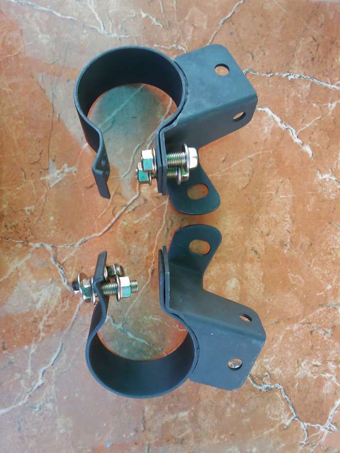

จันทร์, 29 มีนา 2010 12:35 - หูยึด ลูกหมากกันโครงหลัง
ลองติดต่อ 086-777-0773 คุณโน้ตดูครับ
ผมก็ได้ของเขานี่ครับ สำเร็จรูป
ได้รับคำขอบคุณจาก: ae  kim_possible
Ton-
ตอบ: 1397
ได้รับคำขอบคุณ: 5467
ให้คำขอบคุณ: 1471
จันทร์, 29 มีนา 2010 13:00 - หูยึด ลูกหมากกันโครงหลัง
Thetom พิมพ์ว่า:
มันใส่เข้าไปยังไงเหรอครับ ผมลองก้มๆ ดูแล้ว มันไม่น่าจะสอดเข้าไปได้เลยอ่ะ

จันทร์, 29 มีนา 2010 18:26 - หูยึด ลูกหมากกันโครงหลัง
Ton- พิมพ์ว่า:
Thetom พิมพ์ว่า:
ง้าง..มันออกมาแล้วคล้องที่เเขนปีกนกเปล่าครับ

อังคาร, 30 มีนา 2010 11:45 - หูยึด ลูกหมากกันโครงหลัง
ง้างออกมา ..ใช่แล้วครับ
แต่ต้องถอดน๊อตหูโช๊คด้วยครับ
