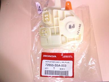

อังคาร, 9 มีนา 2010 21:09 - เปลี่ยนมอเตอร์เซ็นทรัลล๊อค (ประตูหลังซ้าย)
ท่านที่มีปัญหาเซ็นทรัลล๊อคเสีย ถ้าท่านมีอาการตามนี้
อาการแรกๆ จะมีบางบานประตูที่ล๊อคอัตโนมัติจะทำงานบ้างไม่ทำงานบ้าง
สุดท้ายก็ไม่ทำงานเลย ต้องอัตโนมือ
ส่วนมากเกิดจาก มอเตอร์เซ็นทรัลล๊อค เสีย
เท่าที่ทราบ
ถ้า มอเตอร์ บานประตูคนขับเสีย เวลากดรีโหมด ล๊อคประตูทั้งหมดจะไม่ทำงาน
เพราะล๊อคบานคนขับเป็นตัวสั่งบานที่เหลือ
แต่ถ้าดึงล๊อคบานคนขับด้วยมือ อีก 3 บานจะทำงาน
ถ้า มอเตอร์ ประตูบานอื่นๆ เสีย จะใช้ไม่ได้เฉพาะประตูนั้นๆ
ของผมมอเตอร์เซ็นทรัลล๊อค บานหลังซ้ายเสีย
วิธีถอดประตู ขออนุญาติยืมลิ้งค์จาก คุณ es04
http://www.civicesgroup.com/forum/topic14687
หลังจากลื้อประตูแล้ว เห็นตัวกล่องมอเตอร์
ลองกดรีโมตดู สังเกตุ ก้านมันจะขยับนิดๆ มีเสียงมันทำงาน แต่แรงมันไม่พอดันปุ่มล๊อคได้
พอแกะมอเตอร์ออกมาดูเล่น สุดท้ายผมหามอเตอร์มาเทียบใส่แทนไม่ได้
เลยต้องสั่งศูนย์ใหม่ทั้งตัว 456 บาท (ไม่มีลด+รวม vat)
มอเตอร์เซ็นทรัลล็อก ประตูหลังซ้าย

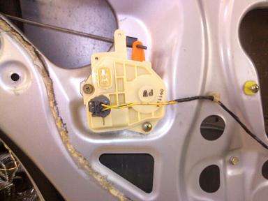

อังคาร, 9 มีนา 2010 21:18 - Re: เปลี่ยนมอเตอร์เซ็นทรัลล๊อค (ประตูหลัง)
ดึงปล๊กไฟออก ขันน็อต 2 ตัว
บิดๆ ขาสีส้มออกจากแกนเหล็ก มันก็หลุดแล้ว
เอาตัวใหม่ใส่กลับเข้าไปแบบเดิม เสร็จแล้ว

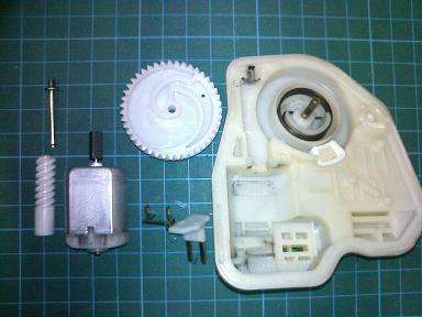

อังคาร, 9 มีนา 2010 21:30 - Re: เปลี่ยนมอเตอร์เซ็นทรัลล๊อค (ประตูหลัง)
มาลองเเกะเล่นกัน ตัวมันแปะกาวมา ต้องเอามีดเฉาะ ค้อนทุบ แบะมันออกมา
ถ้าหามอเตอร์เทียบได้ราคาน่าจะถูกลงมาเยอะ
