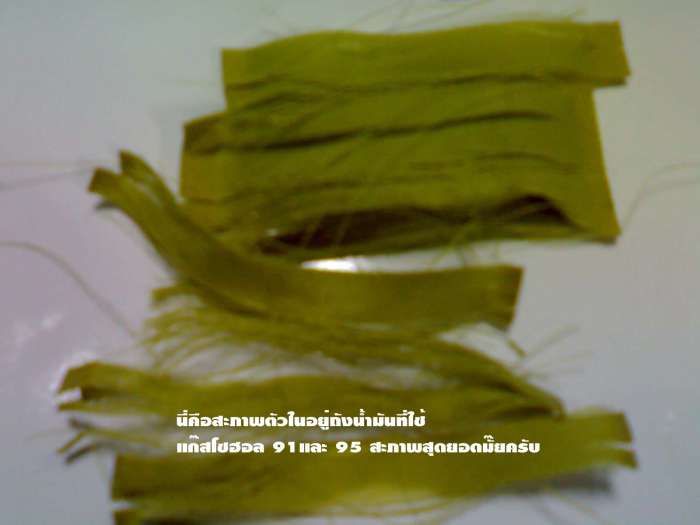

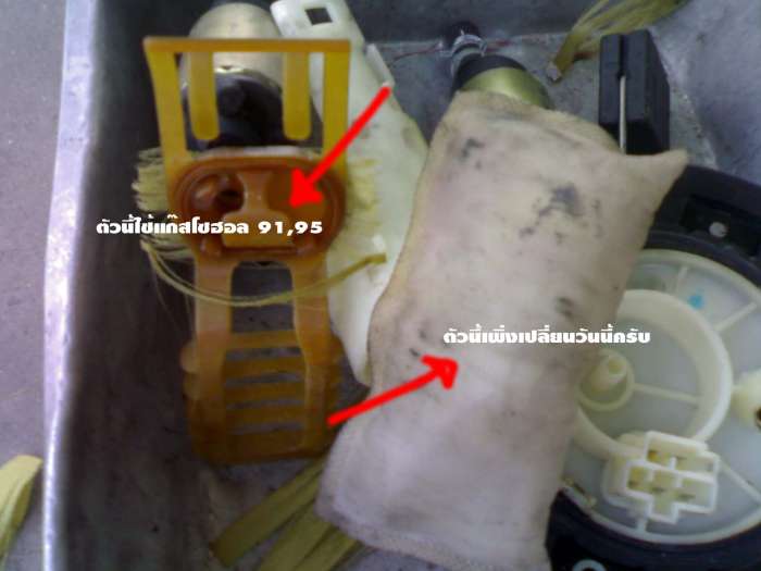

อังคาร, 9 มีนา 2010 22:10 - รูปภาพมาแล้วครับ
ใครที่คิดจะเติมก็ลองคิดดูอีกทีนะครับว่าจะเติมดีมั๊ย
รูปภาพมาแล้วครับ
รูปภาพมาแล้วครับ
ได้รับคำขอบคุณจาก: myoatty57  Tiger_BIG  aud fat  Guide6351  pop_2008  hacker  cisco  khem_hatyai  kantaphat  Phetcharat  kim_possible  jk789  domziia  nooduean_69  hotline172  karnmotocross01

อังคาร, 9 มีนา 2010 22:30 - Re: ประสบการณ์ร้ายแรงสำหรับคนเติมแก๊สโซฮอล 91และ95 พึงระวัง
pong6966 พิมพ์ว่า:
วันนี้สดๆร้อนๆเลยครับ ผมใช้ Civic Dimension 03 ติดแก๊สระบบหัวฉีด ทุกเช้าผมจะสตาร์ทน้ำมันเสร็จแล้วก็ตัดเข้าแก๊สอัตโนมัติ โดยที่ผมเติมโซฮอล 95 ทุกครั้ง ปรากฏว่ารถมีอาการสะอึกครับตอนสะตาร์ทน้ำมัน คล้ายรถสำลักผมก็เลยนำรถไปให้ช่างดู ชื่ออู่อมร แถวศรีนครินร์ที่นี่ซ่อมฮอนด้าโดยตรงครับ ผลปรากฏว่าพอรื้อปั๊มติ๊กออกมาดูเท่านั้นครับ สะภาพยับเยินมากโดยเฉพาะถุงกรองน้ำมันตัวข้างในถังน้ำมันก็เปื่อย ขาดเป็นริ้วเลยเพราะน้ำมันโซฮอล 95 ไปทำปฏิกิริยากับตัวที่ว่าครับ ส่วนตัวเร็กกูเลเตอร์แรงดันที่อยู่กับปั๊มติ๊กก็มีคราบเกาะยังกะคราบน้ำประปาเกาะที่วาวน์เปิดปิดน้ำเลยครับ เป็นคราบเต็มหมดเลย ก็เลยอยากบอกเพื่อนสมาชิกในเวปที่ใช้ รถ Civic Dimension ว่าอย่าเติมแก๊สโซฮอล 95 เป็นอันขาด ไม่อย่างนั้นเจอแบบผมแน่นอน
สรุปแล้วเปลี่ยมปั๊มติ๊ก 1 ตัว เร็กูเรเตอร์แรงดันอีกหนึ่งตัว รวมกับที่ผมต้องเปลี่ย 100000 กิโลพอดี ตามรายละเอียด
-สายพานไทมิ่งครบชุด+ซิลหน้าเครื่อง 3,627
-เซ็นเซอร์ราวลิ้น 1,264
-เซ็นเซอร์วัดข้อเหวี่ยง 2,247
-ปั๊มติ๊เซียงกง 1,800
-เร็กูเลเตอร์ 760
-ค่าแรง 1,300
รวมทั้งหมดก็ 11,078 แพงมั๊ยครับ หรือมีอู่ไหนแนะนำบ้างครับ

อย่าพึ่งด่วนสรุปเลยครับ ตัวที่ว่ามันเป็นผ้าหรือพลาสติกครับ ถ้าเป็นผ้าก็ไม่น่าเกี่ยว

ตัวนี้เป็นใยพลาสติกครับ
