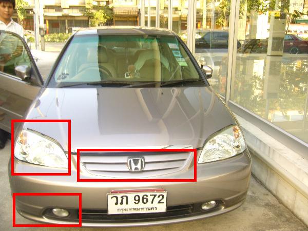

ผมมีปัญหาคาใจครับตกลงว่ารถ civic dimension 2003 เป็นตามแบบไหนกันแน่

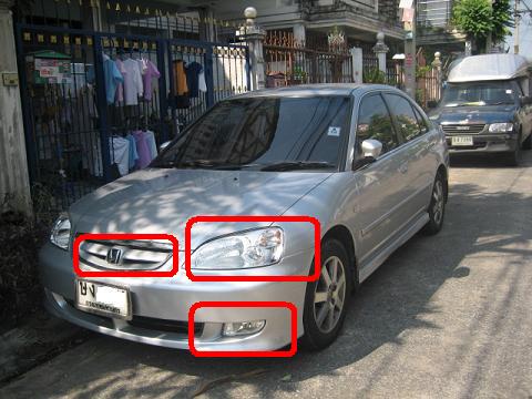

เดิมทีกันชนหน้าและไฟตัดหมอกรถผมเป็นอย่างรูปที่ 1 พอดีรถผมไปชนหมามาครับแล้วเอาไปเปลี่ยนกันชนหน้าที่ศูนย์มาเค้าเปลี่ยนให้เป็นอย่างรูปที่ 2 อ่ะครับ ซึ่งไฟตัดหมอกไม่เหมือนกันอ่ะครับ อย่างนี้ผมจะทำไงดีครับ ผมเข้าใจว่ามันใส่ด้วยกันได้แต่ไม่ค่อยสบายใจเลยอยากได้แบบของเดิมครับ

รูป 03 เป็นแบบรูปแรกครับ ทั้งกันชน - FrogLamp - กระจังหน้า เพิ่มเติมตัว 03 ไฟท้ายโดนัท 03-05 ยางกันกระแทกประตู จะมีแถบแสตนเลสติดตรงกลางคิ้วยางกันกระแทกด้วยครับ จะเหมือนกับตัว 04-05 ครับ
รูป 2 เป็น 01-02 คิ้วยางกันกระแทกด้านข้างตัวรถจะไม่มีแถบโครเมี่ยมคาดกลางครับ
แบบนี้โดนปรับให้ตกไปอยู่รุ่นปี 01-02 ครับที่จริงเอารถไปซ่อมต้องซ่อมให้เหมือนรูปแบบเดิมครับ ไม่ว่าจะเป็นรถปีไร แต่งแบบไหน เขาต้องซ้อมให้อยู่สภาพเดิมครับ แบบนี้ต้องแก้ให้เหมือนเดิมครับ

03 ต้องเป็นแบบรูปแรกครับ แสดงว่า ศูนย์ไปแปลงรถคุณเป็น 01-02 ไปแล้ว

รูปที่หนึ่ง 03 ถูกต้องแล้ว

รูปด้านล่างมันเป็นของ01-02 อะครับ 03ต้องรูปบน :D

รถซื้อมามือหนึ่งหรือปล่าวครับ
ถ้าซื้อมือสองมา เขาแปลงจาก 01 เป็น 03 หรือปล่าว พอศูนย์ดูเลขตัวถังแล้วเบิกอะหลั่ย มาตามเลขตัวถัง เลยได้อะหลั่ยแบบนี้หรือปล่าวครับ

ผมก็กลัวว่าจะเป็นกรณีนี้เนี่ยหล่ะครับ ลองถ่ายรถด้านข้างมาให้ดูซิครับ ไม่งั้นก็ดูเลขตัวถังที่ห้องเครื่องเอาครับ (หรือดูที่สมุดจดทะเบียนก้ได้)

แต่ล้อกับคิ้วข้างมันน่าจะเป็น 03 นะครับแต่คิ้วข้างดูในรูปไม่ค่อยชัดเท่าไรอ่ะเพ่ :D

นั่นดิครับ รถมือสองหรือไม่ก็เปลี่ยนจาก 01 เป็น 03 พอศูนย์ดูก็เปลี่ยนตามอะไหล่ของรถจิง ๆ อันนี้ก็อาจเป็นไปได้นะคับ (ศูนย์เห็นรถก็น่าจะรู้นะคับ ไฟหน้า ตัดหมอก กระจังหน้า มันแตกต่างชัด ๆ)
