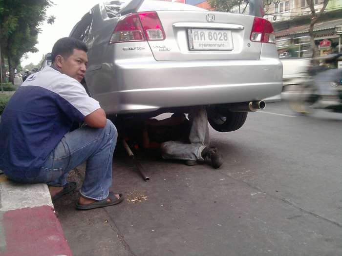

เรียบร้อยแล้วครับ ไปซ่อมร้านพี่ใหม่ก่อนซ่อมก็ไป Test รถกับพี่ใหม่มาตามระเบียบ
ทุกอย่างเหมือนจะเป็นไปด้วยดี และแล้วก็ซ่อมไปเรียบร้อย
ปรากฏว่า ซีลรั่ว ซ่อมเรียบร้อย นุ่มกว่าเดิมแยะเลยครับ
และแล้วก็ออกจากร้านพี่ใหม่มาด้วยราคาแบบสมใจ (ถูกตัง + ถูกใจ)
แต่แล้ว สิ่งที่ไม่คาดคิดก็เกิดขึ้นภายหลังจากออกจากร้าน พี่ใหม่ได้เพียง 1-2 กิโลเมตร
มีเสียง ครืด จากทางร้านหลัง (ในใจคิดสงสัย พวก พลาสติกกันน้ำ ยางกันน้ำ ใต้ท้องรถหลุดละมั้ง ชิวๆๆ)
และก็รีบจอดทันที ( ขณะนั้นเป็นทางโค้งวิ่งประมาณ 30 km/s )
ลงรถไปดูถึงกับ ช็อค ! Shock !!!!!!!!! แม่เจ้า ถังน้ำมันล่วงมากองอยู่กับพื้นไปข้างหนึ่ง
ขอย้ำ ถังน้ำมัน 40 ลิตร ที่รถล่วงมากองกะพื้นถนน กรูรอดได้ไงฟะเนี้ย ถ้ามาสัก 100-120 มีประกายไฟ คงได้ไปหา
นางฟ้าแล้ว และแล้วก็มีเทวดาตกสวรรค์มาโปรด พี่ใหม่ค๊าบบ ช่วยด้วย ๆๆๆๆๆ พี่ใหม่ ก็มาช่วยทันทียังกะซุปเปอร์แมน
สรุป เหล็กรัดถังน้ำมันมันขาดหรือหัก (ตรงหัวๆๆเลยนะไม่ใช่กลางๆ) สักอย่างอะนะ พี่ใหม่ก็เอาไป เชื่อมให้ร้านแถวๆๆนั้นละครับ วิ่งได้ต่อจนได้มาเล่าเรื่องให้ทุก
คนฟังเนี้ยแหละครับ พี่ใหม่บอกว่า ตั้งแต่เป็นช่างมา(เกิดมา ) ไม่เคยเห็นมาก่อนเลย ถังน้ำมันร่วง 555+

พฤหัส, 11 มีนา 2010 22:03 - โช๊ค DC5 ด้านหลังซึม Update + !เหตุการสุดเสียวหลังออกจากร้านพี่ใหม่
Update11/03/2010
ได้ต่อจนได้มาเล่าเรื่องให้ทุก คนฟังเนี้ยแหละครับ พี่ใหม่บอกว่า ตั้งแต่เป็นช่างมา(เกิดมา ) ไม่เคยเห็นมาก่อนเลย ถังน้ำมันร่วง
555+
ปล.ขอบคุณพี่ใหม่และทีมงานมากนะครับ

โชคร้าย แต่ยังมีโชคอยู่ที่ไม่เป็นไร และได้พระเอกไปช่วยได้ทันเวลา
ต้องไปมุดดูบ้างละว่ามีรอยผุ ๆ บ้างป่าว
