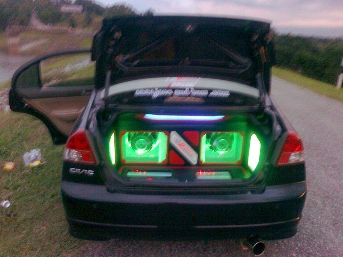

พุธ, 18 เมษา 2012 19:33 - ควรใช้แบตอะไรดีสำหรับรถเล่นเครื่องเสียง
ของผมใส่ 2 ลูกครับ
ลูกหน้า 70 แอม ลูกหลัง 60 แอม
ดับเครื่องเปิดเป็นชั่วโมงครับไฟไม่มีตก
ได้รับคำขอบคุณจาก: Saka  chan-o  taguunzae  qq  karnmotocross01
