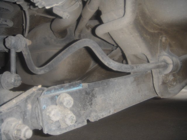

ด้านหน้าใส่ได้เลยครับ แต่ด้านหลังคงต้องดูนิดนึง ว่าอาร์มหลังมันมีที่ยึดลูกหมากให้ด้วยรึป่าว ถ้ามีก็ใส่ได้เลย
แต่ถ้าไม่มีก็ต้องออกแรงนิดหน่อย โดยการเปลี่ยนอาร์มเป็นแบบที่มีหูยึดลูกหมากเหล็กกันโคลง หรือจะทำการสร้างหูยึดลูกหมากขึ้นมาใหม่ก็ได้ครับ

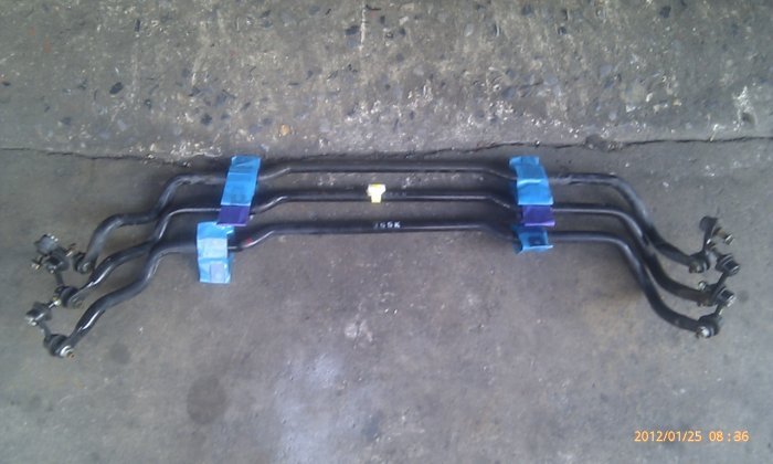

ราคามือสองครบชุด พร้อมลูกหมาก ราคาก็ 1800-2500 ครับ

รถ 01-02 ทั้งวีเทคและไม่เทคมีหน้า 25.4 mm ทุกคัน แต่หลัง 13 mm มีเฉพาะวีเทคตัวท้อปเท่าันั้น
รถ 03-05 รถรุ่นวีเทคมีทั้งหน้า 15.9 mm หลัง 13 mm ส่วน exi ไม่มีเลย
รถที่ไม่มีหน้าและหลังสามารถใส่เพิ่มได้ เพิ่มสมรรถณะการขับขี่ให้ดีขึ้น ราคาของไม่แรงครับ
