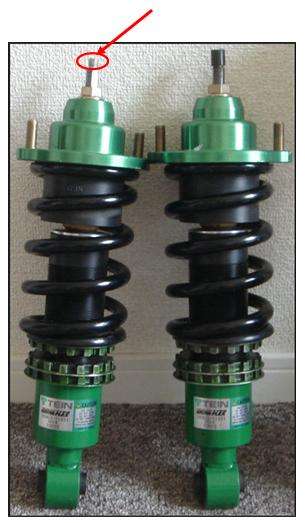

ถ้าดูจากรูปนี้ น่าจะเป็น super street นะครับ ไม่น่าจะแข็งนะ คหสต ลองหมุนไปทางซ้ายดิครับหมุนจนสุดมือ รับรองมีย้วยแน่ๆ

ตามรูปนี้ น่าจะเป็น Super Street นะครับ เพราะไม่มี เบ้าหัวโช๊คมาด้วย ... ใช่รูปจริงหรือเปล่าครับ เห็นว่ายังอยู่ในรถน่ะ แล้วรูปมันมาได้ไงหว่า
ถ้าเป็น Flex หัวเบ้าโช๊คคู่หน้าจะเป็น Ball Joint วัสดุจะเป็นอลูมิเนียมครับ สังเกตุง่ายๆเลย (ในรูปนี้ไม่มีนะครับ)
ถ้าเป็น Super Street หัวเบ้าโช๊คจะไม่มีมาครับ จะเป็นยางๆมีลูกปืนข้างใน ครับ เปิดฝากระโปรงก็ดูออกเลยครับ ว่าเป็นรุ่นหน ไม่ต้องถอดออกมาดูครับ
การปรับสูงต่ำ คงต้องให้ร้านปรับให้นะครับ ปรับเองไม่ได้นะครับ เดี๋ยวสูงไม่เท่ากันนะเออ
ตามนี้แหละ.. ชัวร์...... เพราะเพิ่งจัดมาสดๆ ร้อนๆ ... หุหุ.........

BeeBird พิมพ์ว่า:
ผมเข้าไปดูในเว็บ ATP เห็นว่ารุ่นที่ใส่ ES มีรุ่นนี้รุ่นเดียวก็เลยเดาเอาครับ เดี๋ยวไว้ส่องดูพรุ่งนี้ครับ พอดีวันนี้รถไม่อยู่ รถกลับมาตอนเย็น ๆ จะลองหมุนทวนซัก 10 คลิ๊กดูก่อนครับ
ที่เบ้าโช้คด้านหน้านอกจากเกลียวที่โผล่มาตรงกลาง 1 อัน(ที่มันมีหัวปรับหมุนดังคลิ๊ก ๆ ) ก็จะมีหัวน๊อตโผล่มาอีก 3 หัว
เดี๋ยวผมก้มดูรุ่นให้แน่ ๆ ตอนกลางวันดีกว่าครับ

rockarythm พิมพ์ว่า:
BeeBird พิมพ์ว่า:
ก็นั่นล่ะ Super Street คร๊าบบบบ ....
ถ้าเป็น Type Flex หน้าตาจะเป็นแบบนี้ครับ

วันนี้ขับไป ATP มาแล้วครับ
เค้ายกล้อหลังขึ้นให้อีก 1 ซม.
เห็นช่างบอกว่าเป็นรุ่น Super Street
เดี๋ยวค่อยลองปรับนุ่มแข็งเอาเองครับ
ขอบคุณทุกท่านที่ช่วยให้ความรู้ครับ
