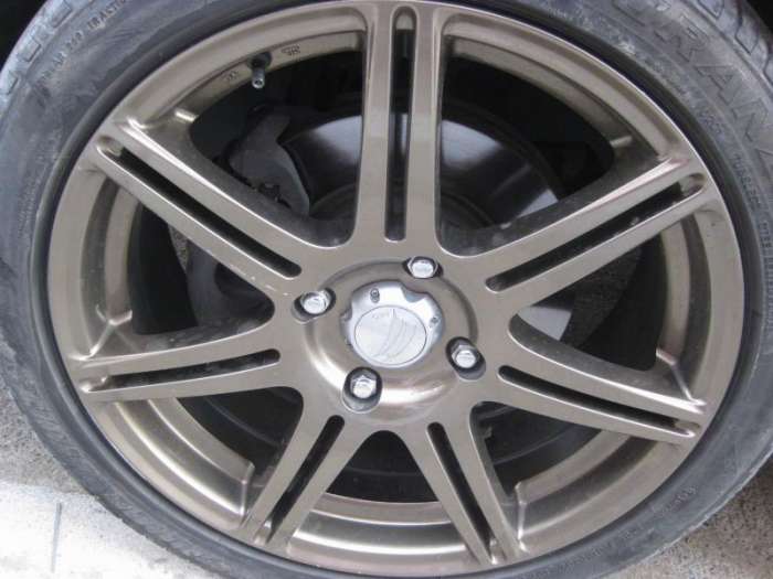

ผมอยากรู้ว่าล้อ civic ของเรานี่ 4/100 หรือ 4/115 อะคับ พอดีผมจะเปลี่ยนแม๊ก จากของเดิมเป็นขอบ 17 ตามรูป
...เลยอยากจะถามท่านสมาชิกว่า รถผมพอจะใส่ตามในรูปได้รึป่าวครับ

อังคาร, 23 กุมภา 2010 10:07 - Civic ES ล้อ 4/100 หรือ 4/115 หรือ 4/114.3
CIVIC ES 4 รู 100 ครับ 4รู 115 ไม่มี มีแต่ 114.3 เรื่อง ขนาด ต้องถามเจ้าของเก่าอีกทีนะครับ เพราะถ้า เพี้ยนกันนิดเดียวก้ใส่ไม่ได้ล่ะคับ

อังคาร, 23 กุมภา 2010 10:51 - Civic ES ล้อ 4/100 หรือ 4/115 หรือ 4/114.3
รถรุ่นเราใส่ 4 รู 100 ครับ

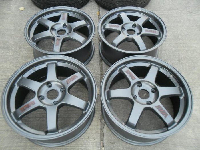

พฤหัส, 9 กุมภา 2012 10:02 - สอบถามเรื่องล้อหน่อยครับ
VOLK TE37 4*114.3
ขอบ17 กว้าง7.5นิ้ว ออฟ38
สีเทาGUN Limited จะใ่ส่กับ Es เราได้ไหมครับแล้วใส่กับรถสีทองแล้วมันจะสวยไหมหว่า

พฤหัส, 9 กุมภา 2012 10:09 - Civic ES ล้อ 4/100 หรือ 4/115 หรือ 4/114.3
4*114.3 ใส่เข้าไปเลยไม่ได้ครับ ต้องใส่อแด็ปเตอร์แปลงจาก 4*100 เป็น 4*114.3 อ็อฟ+38 ก็จะทำให้ล้อยื่นออกมาอีกเลยซุ้มแน่นอน โหดๆ ล้อสีกันรถสีอะไรก็ได้ครับเข้ากันหมด โหดๆ
4 รู 114.3 คงแปลงดุมใหม่ ES 4*100 แต่ถ้าถามว่าสวยรึป่าวบอกได้เลยว่าสวย

พฤหัส, 9 กุมภา 2012 10:12 - Civic ES ล้อ 4/100 หรือ 4/115 หรือ 4/114.3
pcd 114.3 ใส่เลยไม่ได้ ครับแนะนำให้ไปเจาะดุม เพราะไส่อะแดปเตอร์ผมว่าไม่เวิคนะครับ มันจะล้นมาขูดซุ้มและสั่น ส่วนเรื่องสีผมว่าพอได้อยู่นะ เพราะรถสีทองก็ต้องล้อสีนี้หรือไม่ก็ SPOON สีดำอะไรทำนองนั้น

พฤหัส, 9 กุมภา 2012 10:19 - Civic ES ล้อ 4/100 หรือ 4/115 หรือ 4/114.3
แล้วราคาเจาะดุม จะอยู่ที่ประมาณเท่าไรอะครับ
แล้วทำร้านไหนดีแนะนำหน่อยครับ
