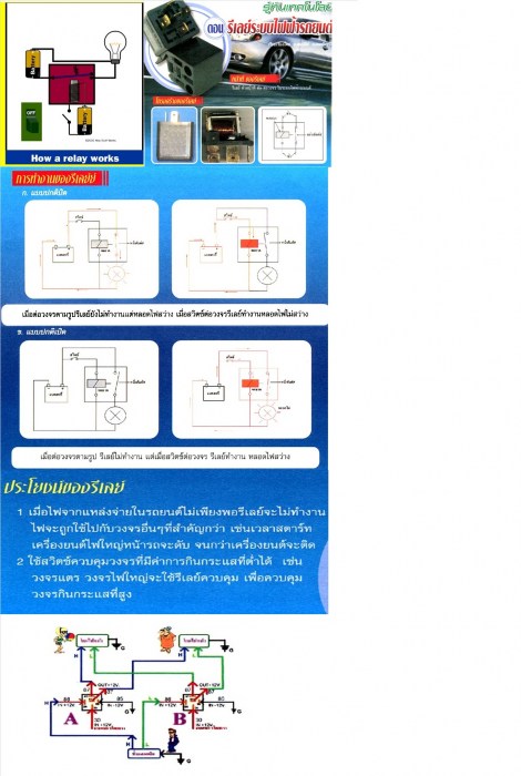

เผอิญมีวาระสารเรื่อง RELAY เอามาฝากเป็นเกร็ดความรู้ ให้พี่ๆครับ
ที่มา รีเลย์ระบบไฟฟ้ารถยนต์ โดย อ.สมบัติย์ มงคลชัยชนะ จากวารสารราชมงคลพิษณูโลก ปัที่ 3 ฉบับที่ 11
