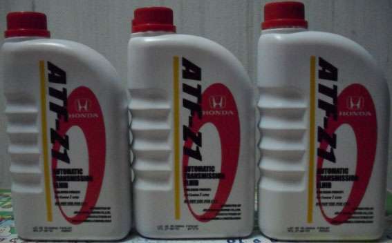

น้ำมันเครื่องใช้ 3.5 ลิตรครับ ต้องซื้อ 4 ลิตรอ่ะครับ สำหรับเครื่อง 1.7 ส่วนเครื่อง 2.0 ใช้ประมาณ 4.2 ลิตรได้ครับ คือก่อนหน้านี้เคยถ่ายแบบไม่เคยเปลี่ยนกรองน้ำมันเครื่อง ครั้งนี้แนะนำให้เปลี่ยนกรองน้ำมันเครื่องด้วยนะครับ
น้ำมันเกียร์ ใช้ แบบ ATF-Z1 ถ่าย 1 ครั้งใช้ 3 ลิตรครับ ของ 0 ฮอนด้า ราคาประมาณ 540 กว่าบาท อ่ะครับ
สนใจของ 0 ฮอนด้าแท้ๆ ตามลายเซ๊นต์ข้างล่างเลยครับ....
ใช้น้ำมันเกียร์แบบนี้เลยครับ สำหรับเกียร์ auto ของ ESครับ

น้ำมันเกียร์ ใช้ แบบ ATF-Z1 3 ลิตรครับ ของ 0 ฮอนด้า ราคาประมาณ 540 กว่าบาท อ่ะครับ
es 1.7 auto vtec
แล้วน้ำมันเกียร์ใช้กี่ลิตรครับ
น้ำม้ันเกียร์ใช้ 3 ลิตรครับ
