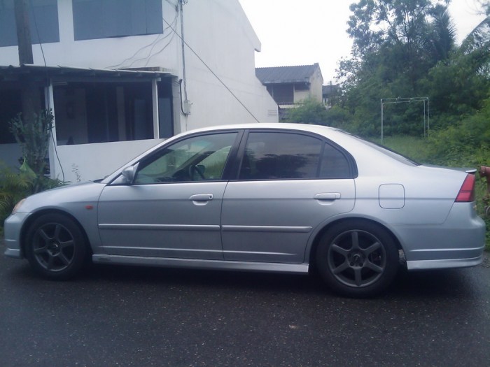

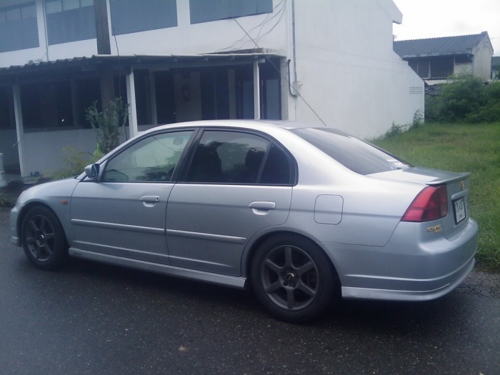

หน้า 205/55/16
หลัง 205/60/16
เนื่องจาก ยางหมด เลยสลับมาเป็น
หน้า 205/60/16
หลัง 205/55/16
ไม่มีติดซุ้มทั้งหน้า - หลัง รถผมโหลดด้วยครับ
