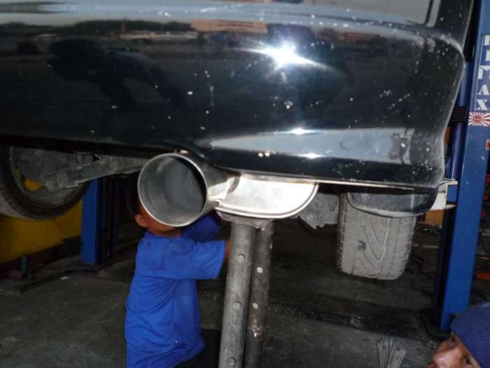

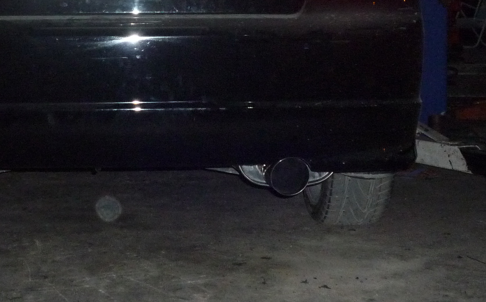

เรื่องมีอยู่ว่า ได้หม้อพักปลายมา เค้าบอกว่าเป็น Tanabe ไส้เยื้อง (โดนเลยกำลังตามหาพอดี เพราะเห็นเค้าว่ากันว่าเสียงไม่ดังมาก) ที่นี้พอไปเอาก็ลองให้ช่างลองใส่ดูปรากฎว่าช่างบอกว่าเป็น "ไส้ย้อน" จากนั้นช่างก็ลองใส่ให้ดู ใจก็ชอบอยู่ เพราะปลายท่อมันพอดีหรือเลยขอบกันชนมานิดนึง (รู้สึกว่ากำลังดีแร๊ะ) ที่นี้ช่างเค้าก็แนะนำว่าให้เจียขอบกันชนออกเพื่อจะได้ไม่กดขอบท่อ (ตอนนั้นเท่าที่ดูก็คิดว่า ไม่เห็นจะกดเลย แต่ด้วยความที่เป็นผู้หญิงคนเดียวอยู่ที่ร้านช่าง ไม่ค่อยรู้เรื่องอะไร แถมตอนนั้นก็อยากใส่แร๊ะ เอาก็เอาวะ!!) พอทำเสร็จผลออกมาคือ ทำไมมันดูลึกเข้าไปนิดนึง น่าจะเป็นอย่างที่คิดไว้คือพอดีหรือเลยขอบกันชนมานิดนึงสิ!!
ส่วนเรื่องเสียง...เงียบมากมายเหมือนใส่ท่อเดิม ๆ ไม่ได้เปลี่ยน แต่เสียงแน่นขึ้น
(มีคนแนะนำว่าถ้ารู้สึกขอบท่อมันลึกไปก็ให้รอตอนเปลี่ยนเดินเลสเส้นใหม่ให้เค้าทำยาวกว่าเดิมเพื่อขยับหม้อพักปลายออกมาอีกนิดหรือรอเส้นนอกน่าจะพอดีกว่านี้มั้ย ส่วนเรื่องเสียงเป็นเพราะยังไม่ได้ตัดแคทออกรึป่าว เสียงเลยเดิม ๆ )
อยากถามความเห็นพี่ ๆ เพื่อน ๆ มีคำแนะนำอย่างไรบ้างคะ (ขอถามหลายข้อให้จบทีเดียวเลยนะคะ)
1. ควรจะทำยังไงกับมันดีหรือแบบนี้ก็ ok แล้ว ต้องทำหรือเปลี่ยนไรมั้ยคะ
2. ที่เสียงมันเหมือนเดิม เป็นเพราะยังไม่ได้ตัดแคทออกจริงมั้ย หากตัดออกแล้วจะดังกว่านี้มากมั้ยคะ (ใจจริงก็ชอบเงียบ ๆ อยู่ แต่แบบมันเงียบเดิมไปนิดนึงป่าว ขอได้ยินเสียงดังกว่านี้นิดนึงได้มั้ย อิอิ)
3. ตกลงว่ามันจะเป็นไส้เยื้องหรือย้อนกันแน่
4. หากเป็นไส้ย้อนจริง จะเหมาะกับเกียร์ auto มั้ย
5. แล้วกันชนหลังต้องเปลี่ยนเป็นแบบไหน ถึงจะรับกับท่อแบบนี้คะ (หรืออย่างที่เป็นอยู่ก็พอแล้ว)
6. ท่อที่ได้เค้าบอกว่าเป็นของ eg ที่นี้ตัวเส้นมันใส่กับเราไม่ได้ แต่จะมีแบบเส้นที่ตรงรุ่น es มั้ยคะและถ้ามีจะใส่กับปลายอันนี้ได้เลยมั้ย
ขอบคุณมากคะ
รูปหลังจากเจียขอบและติดตั้งเรียบร้อยแล้ว
รูปก่อนเจียขอบ ช่างเค้าลองใส่ให้ดู

พุธ, 17 กุมภา 2010 15:07 - ขอความเห็นคะ...เปลี่ยนท่อใหม่ Tanabe ไส้ย้อน
ส่วนตัวคิดว่า ok นะครับ กำลังดี ตำแหน่งก็เหมาะสมดีครับ
เกียร์ Auto เหมาะสมดีแล้วกับ ไส้วน ไส้ย้อน ครับ
ไม่แนะนำให้เอา แคต ออกครับ
หลังจากติดตั้งมาแล้ว ยังไงน่าจะดีกว่าท่อเดิมๆนะครับ ท่อเดิมจะอั้นมากเป็นพิเศษครับ

พุธ, 17 กุมภา 2010 15:11 - ขอความเห็นคะ...เปลี่ยนท่อใหม่ Tanabe ไส้ย้อน
แล้วชอบมั้ยล่ะคับแบบนี้อ่ะ ยื่นออกมามากก็ไม่ดีนะครับ ขึ้นทางชันครูดกระจาย ถ้าแบบนี้ถูกใจคุณก็โอเคแล้วคับ เอาแบบที่ตัวเองชอบดีกว่า
รถคุณเกียร์ออโต้ใช่ป่าว ใส่ย้อนหรือเยื้องก็ได้ ไม่ให้ไอเสียมันออกมาโล่งๆก็พอ
ส่วนแคทอย่าเอาออกเลยคับ ใส่ไว้ดีกว่า ถ้าอยากได้ดังกว่านี้ลองเอาพักกลางออกดูก็ได้คับ

พุธ, 17 กุมภา 2010 15:27 - ขอความเห็นคะ...เปลี่ยนท่อใหม่ Tanabe ไส้ย้อน
[quote="jetty0"]แล้วชอบมั้ยล่ะคับแบบนี้อ่ะ ยื่นออกมามากก็ไม่ดีนะครับ ขึ้นทางชันครูดกระจาย ถ้าแบบนี้ถูกใจคุณก็โอเคแล้วคับ เอาแบบที่ตัวเองชอบดีกว่า
ก็ชอบเหมือนกันคะ แต่ในรูปเนี่ยะ ถ่ายมุมมองระยะหน้าตรงคะ เลยเหมือนเห็นชัด ถ้าเรายืนขึ้นแล้วมองปลาย มันจะเหมือนหดเข้าคะ ไม่เหมือนปลายท่ออื่น ๆ ที่เคยเห็นเค้าใส่กัน จะเห็นชัด
ไม่ได้อยากให้ยื่นมากนะคะ เพราะกลัวเหมือนกันเรื่องครูดเนี่ยเพราะปลายเดิมเพิ่งโดนครูดกับทางขึ้นบ้านที่เพิ่งทำใหม่ไปนี่เอง ขนาดถอยเอียงขึ้นสุดแล้วแต่ก็ยังโดน...แต่แค่อยากให้เห็นชัดกว่านี้นิดนึงจะสวยกว่ามั้ยคะ

พุธ, 17 กุมภา 2010 15:29 - ขอความเห็นคะ...เปลี่ยนท่อใหม่ Tanabe ไส้ย้อน
ตอบครับ
1. ดูจากรูปแล้วก็โอเคนะครับแต่ไม่น่าไปเจียร์ขอบกันชนเลยครับเสียดายของ
2. ผมเคยใส่ TANABE มาใบนึงครับเงียบจริงๆเพราะท่อที่ผมได้มามีตัวหนังสือ
Jasma พิมพ์อยู่ที่ท่อ (เป็นข้อกำหนดควบคุมมลพิษทางเสียงของญี่ปุ่นครับ)
3.จะเป็นเยื้อหรือย้อนก็เหมาะกับรถที่เป็นเกียร์ AT ทั้งนั้นอย่าซีเรียสไปเลยครับ
4. ตอบเหมือนข้อ 3.
5. กันชนแบบเดิมนี่แหละครับบอกตรงๆว่าช่างร้านนี้แม่งมั่วผมใส่ท่อมาก็หลายใบทั้งใหญ่ทั้งเล็ก
ทั้งกลมทั้งแบนยังไม่เคยเจอแนวแบบที่ว่าต้องเจียร์กันชนต้องแหวะเนื้อกันชนเลย(ถึงบอกผมก็ไม่ทำ...อิอิ)
6. ไม่จำเป็นต้องตรงรุ่นหรอกตรงรุ่นเราน่ะไม่มีหรือมีก็หายาก เอาเป็นว่าสเป็ครถเราก็คือ
ปลายท่อใส่ในอย่าให้เกิน 2.2 นิ้ว ถ้าเป็นเกียร์ AT ให้ใส่ท่อใส้เยื้องใส้ย้อนและใส้วนจะเหมาะกว่า
ไปใส่ใส่ตรงครับเพราะใส้ตรงมันจะโล่งเกินไปช่วงความเร็วปลายจะทำได้ไม่ดีเท่าที่ควร..และไม่จำเป็นต้องถอดแคตครับ

พุธ, 17 กุมภา 2010 15:46 - ขอความเห็นคะ...เปลี่ยนท่อใหม่ Tanabe ไส้ย้อน
กันชนปี 04-05 รู้สึกมันจะมีช่องให้เจียร์ เพื่อหลบท่อ อยู่แล้วมั้งครับ ... เอาขึ้นไปสูงๆจะได้ครูดน้อยหน่อย
อย่าคิดมากครับ สวยแล้วแหละ

พุธ, 17 กุมภา 2010 15:58 - ขอความเห็นคะ...เปลี่ยนท่อใหม่ Tanabe ไส้ย้อน
ขออนุญาติ.........................ตอบทีละข้อเลยนะครับ
1. ผมมองว่า การวางท่อ วางลึกเข้าไปข้างในมากเกินไป ควรมีความยาวปากท่อ ออกมาจากขอบกันชน เมื่อวางเสร็จ ประมาณ 1 ข้อนิ้ว ซึ่งจะมองแล้วดูดี เวลามองจากด้านข้าง........................แต่ถ้าชอบแบบนี้ก้ไม่เป็นไร ไม่มีผลเสียครับ ขอให้ใส่มาแล้วมันไม่โขกกะตัวรถหรือมีการเสียดสีก็พอ..........................อีอสวนนึงที่ผมมองเลย ช่างที่ติดตั้ง วางท่อไม่ได้ระดับ จากรูปที่เห็น ลักษณะปลายท่อทิ่มลงพื้น.........แต่ไม่เป็นข้อเสียครับ สาเหตุที่ช่างวางแบบนี้ อาจเพราะต้องการให้ท่ออยู่สูงเพื่อป้องกันการขูดขีด ซึ่งเป็นเรื่องธรรมดาของหม้อพักยี่ห้อนี้ เนื่องจากมันมีขนาดใหญ่ อีกอย่างการวางแบบนี้ มันใช้หูยึดสั้นกว่า ติดตั้งโดยวัดได้ง่ายกว่า..............แต่โดยทั่วไปเค้าจะตั้งท่อให้ในต่ำกว่านอกเล็กน้อย เพราะเวลามองแล้วมันจะเห็นเต็มใบและได้ระดับพอดีครับ.....................สรุปคือ ถ้าไม่คิดไรมาก ก็เอาแบบนี้ล่ะครับ เน้นประสิทธิภาพดีกว่า ถ้าจะแก้ ก้แก้เมื่อมันโขกหรือดังละกันครับล่ะครับ
2. ลักษณะท่อไปของท่อ Tanabe เป็นท่อที่มีหม้อพักขนาดใหญ่ มีการทำงานทั้ง ไส้ย้อน ไส้เยื้อง และไส้ตรง แต่ในรายของคุณ ผมมองว่าน่าจะเป็นรุ่น Hyper madalion ซึ่งส่วนมากเป็นท่อไส้ย้อน รุ่นยอดนิยมของ tanabe ลองจากรุ่น G-madalion ท่อรุ่นนี้จะมีขนาดหม้อพักที่ใหญ่พอควร น้ำหนักมาก และเก็บเสียงได้ดี เนื่องจากได้รับมาตรฐาน jasma จากญี่ปุ่นทุกใบ ให้ค่าเสียงไม่เกิน 80 เดซิเบล..........................เรื่องของเสียงจะเบามาก เกือบเท่ากว่าท่อเดิมเวลาเดินเบา เนื่องจากขนาดท่อจะยาว และมีไส้ที่ยาว ทำให้เก็บเสียงได้มาก เสียงจะดังขึ้นตอนลากรอบเครื่อง ซึ่งดังกว่าท่อเดิมแน่นอน แต่ไม่ถึงกับแหบมาก เหมือนท่อยี่ห้ออื่น เนื่องจากวัสดุสแตนเลสที่ทำท่อยี่ห้อนี้ จะค่อนข้างหนา...........................................ในกรณีที่ต้องการให้ดัง ผมไม่แนะนำให้ตัดแคตาไลท์ติกออก ถ้ามันยังไม่หมดสภาพ เพราะมันสร้างประโยชน์ได้น้อย แถมสร้างมลพิษมากอีก ที่สำคัญเค้าบอกว่ารถออโต้ตัดออกแล้วไม่วิ่ง ซึ่งอันนี้เท็จจิงไงผมไม่แน่ใจนะ ถ้าอยากให้เสียงดังขึ้น แนะนนำเปลี่ยนหม้อพักใบกลางเป็นไส้ตรงทรงบวบขนาดกว้างไม่เกิน 2 นิ้ว ของเก่าญี่ปุ่นสภาพดีๆ เนื่องจากวัสดุใยแก้ว มันดีกว่าของไทยมาก จะได้ใส่ได้นานๆ ก็จะทำให้ได้เสียงอันเร้าใจตามที่ต้องการแล้วครับ
3.ถ้ามว่าเป็นเยื้องหรือเป็นย้อน ผมตอบไม่ได้เพราะไม่ทราบว่าเป็นรุ่นอะไร แต่จากประสบการณ์ที่มี ท่อรุ่นนี้ ส่วนมากจะเป็นไส้ย้อน ชนิดกั้นห้องเดียว ด้านตูดท่อ.....มีบางรุ่นที่เป็นไส้เยื้องชนิดดัดทางเข้าออกแต่ไม่กั้นห้องก็มีครับ แต่โดยรวมแล้วประสิทธิภาพเหมือนกันครับ มันจะทำให้รอบกลางและปลายดีขึ้นกว่าเดิมเนื่องจากการระบายไอเสียมันไวขึ้น และท่อมีขนาดเปลี่ยนไป อาจมีหายต้นนิดๆ แต่ดุไม่รู้ เพราะรอบเครื่องมันจะกวาดไวกว่า รายละเอียดมีอีกเยอะ อธิบายคร่าวแค่นี้ละกัน ใช้ไปเหอะ ถ้ามันถูกใจ และวิ่งดีกว่าเดิมครับ เพราะประสิทธิภาพและรับการระบายไอเสีย มันใกล้เคียงกันระหว่างท่อ 2 ระบบนี้ครับ เหมาะกะเกียร์ออโตเมติคสุดๆแล้ว
4. เหมาะ รายละเอียดตามช้อ 3 อะครับ
5. อันนี้แล้วแต่ชอบไม่ขออกความเห็น แต่ผมว่าเดิมๆก้ดีแล้วครับ
6.ตรงรุ่น ES ในส่วนของท่อญี่ปุ่น มี 5 Ziken Proracer & Proracer ZZ มาแบบยกเส้นพร้อมพักกลาง 2.2 นิ้วส่วนยี่ห้ออื่นผมไม่แน่ใจ ต้องลองหาข้อมูลดู แต่ฝั่งเมกามีให้เลือกมากมายครับ ลองดูละกัน
ยังไงหวังว่าที่ผมตอบมาคงเป็นประโยชน์บ้าง ผิดพลาดประการใดขออภัย ผมเอาประสบการณ์จากการขายของประเภทนี่และการลองผิดลองถุกด้วยตัวเองมาตอบครับ ขอบคุณครับ

หวัดดีครับ ผม ต้นเอง
วันนี้ ที่เราเจอกันที่เซ็นทรัลปิ่นฯ อ่ะครับ ต้องขอโทษที ที่ไม่ได้อยู่คุยด้วยนาน พอดีตัวเล็กเริ่มง่วงแล้ว
ทีแรกก็งงๆ ว่าใคร ยืนอยู่ใกล้ๆรถเราหว่า กะว่าจะส่งลูกให้แฟนอุ้ม แล้วรีบไปดู
เพราะเมื่อหลายเดือนก่อน ลายนิ้วมือเต็มกระจกรถผมเลยครับ ในห้างเซ็นทรัลเนี่ยแหล่ะ(ระวังๆนิดก็ดีนะครับ)
ดีว่าไม่โดนงัดหรือทุบ เอาอะไรไป เลยรีบเปลี่ยนฟิล์มซ๊ะเลย ให้ดำๆเข้าไว้
เรื่องท่อ ก็ตามที่น้าหมวด แกบอกอะครับ ค่อนข้างชัดเจน อย่าเพิ่งใจร้อนครับ ยังไม่ต้องไปแก้มัน
รอให้ได้ข้อสรุป อาจจะเปลี่ยนพักกลาง แล้วค่อยขยับให้ปลายยื่นมาอีกหน่อย ก็ยังไม่สาย
ส่วนเรื่องถอดแคตฯ AT อย่างเรา อย่าทำเลยนะครับ เดี๋ยวมันจะวิ่งไม่ออกเอา
ส่วนร้านที่ทำ ผมก็จัดมา 2 ที่แล้ว ถูกใจที่สุดก็ บางพลีแน่ะ ใกลหน่อย แต่งานดีจริงๆ
ปล. ยินดีต้อนรับสู่ ES GROUP นะครับ บ้านหลังนี้ มีแต่ความอบอุ่นครับ
ได้รับคำขอบคุณจาก: Hamster@Yamabuchi  BeeBird  kittidech  benzd  cisco  jetty0

ขอบคุณทุก ๆ คนมากเลยนะคะ ได้ความรู้เรื่องท่อมากขึ้นเยอะเลย (จากที่ไม่รู้อะไรเลย)
ต่อไปจะทำอะไรกับรถคงจะต้องใจเย็นกว่านี้มากมาย และคงต้องหัดกล้าโพสถามหาข้อมูลเยอะ ๆ ซะแล้ว (เพราะที่จริงคันนี้ก็มีอาการนั่นนี่เยอะอยู่ ทีผ่านมาก็เข้า0 ตลอด แต่ปีนี้ไม่ได้เข้า0 แร๊ะ เพราะมีบางเหตุการณ์ต่อเนื่องที่ทำให้หมดความมั่นใจกับ 0 ไปเลย)
ปล. ขอบคุณทุกคนอีกครั้งคะ :D

พฤหัส, 18 กุมภา 2010 16:00 - ขอความเห็นคะ...เปลี่ยนท่อใหม่ Tanabe ไส้ย้อน
ขอบคุณทุกคนคะ
cisco พิมพ์ว่า:
สวยมาก จัดมาเท่าไรครับ
ค่าท่อ 4,000 (ตอนแรกจะเอามาทั้งเส้นแต่ใส่กันไม่ได้เลยเอามาแต่ปลาย...อันนี้เท่าที่เช็คดูสภาพสวยสุดตั้งแต่ดูมา ไม่มีรอยเลย)
ค่าทำ 400 (แพงมั้ยคะ ตอนแรกจะให้ช่างเค้าแค่ลองใส่ของใหม่เทียบดูเฉย ๆ แล้วกะว่าจะกลับเอามาทำที่อื่น แต่ไป ๆมาๆ ไหงทำเลยก็ไม่รู้ก็ยังงงตัวเองอยู่เหมือนกัน )
