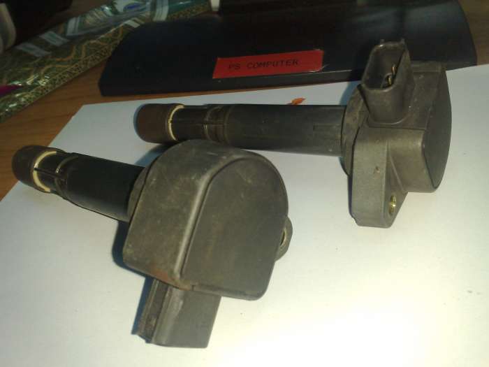

เรื่องก็คือใช้รถตามปกติขับๆอยู่ไฟเครื่องโชว์ อ้าวงานเข้าแล้ว ทำใจเย็น โทษแกสก่อน แล้วก็โทดแคตตาไลติค ที่ขัดขวางความแรงของเราเอาออกไปได้ 3 อาทิตไหงเพิ่งจะโชว์ OK ใจเย็นๆดับเครื่องซัก 1 นาที ตาทใหม่เอ่ายาวเลยดับสนิท OK (อีกทีทำใจเย็นๆงานนี้ TDC ชัวร์ๆ 2000 มีทอน ) ตกเย็นไปรับรถ 4000 บาทไทยพร้อมอะไหล่ตัวเล็กๆ 4 ตัวเรียกว่า คอยหัวเทียน เชิญดูหน้าตามันครับเพื่อนๆ แล้วบอกผมทีราคานี้แรงไปมั้ย ^^

เหมือนผมเลย เพิ่ง coil หัวเทียน แต่ผมเสีย 1ตัว จัดไปร้านบางไผ่ 2300 ของแท้นะไม่ได้ เทียบ แต่รถผมยังวิ่งต่อได้นะครับ ลากจากสยามมา จรัญ13ได้ แต่เสียงยังกับขับ อิม เลย ปุ๋งๆๆๆๆ

มันเป้นเพราะอะไรอ่ะครับพี่ เพราะใช้แก๊สป่ะ

ผมเปลี่ยนมาแล้วครับ 4 ตัวเลย ราคาตกตัวล่ะ 2000 กว่า กว่าเท่ารัยจำไม่ได้ครับ แท้เบิกศูนย์เลย ของผมที่เสียตอนนั้นเป็นเพราะไปจูนกล่องแล้วเก็บรายละเอียดของระบบจุดระเบิดไม่ดี ช่ายไปได้สักพัก พอถอดกลาองขาย ไม่ถึงเดือน ขับ 180 -190 พอจอดจะมีอาการรถกระตุก แต่ไม่ดับครับ เสียงเครื่องยนต์เหมือน อิมเพลสซ่า เลยครับ แต่รถวิ่งได้น๊ะ แต่ไม่แนะนำให้วิ่งไปในระยะทางไกลเพราะจะมีปัญหาเกี่ยวกับเครื่องยนต์ตามมาที่หลัง ถ้าใครเป็นอาการแบบนี้ก็เตรียมเงินไว้ได้เลยครับ แพงโครตๆๆๆ

มือ 1 2300 ตามเพื่อนว่านะคงไม่ต้องสืบ ของผมมือ 2 แหงมๆ แต่อยากรู้สาเหตุของอาการที่แท้จริงว่า การจูนแกสไม่ดีมีผลหรือไม่ครับ

โหพี่ตั้มจะแรงไปไหนนี้ๆๆน้ำมันก็แพงน่ะพี่

รถผมก็ใช้แกสนะครับ แต่ไม่น่าจะเป็นจากแก๊สนะ เสื่อมไปตามอายุ รึป่าว รถผม5ปี 96574 Km

รอข้อมูลครับ กินแก๊สเหมือนกัน ของผมกินแก๊สมา 1 แสน โลแล้ว มีอาการรอบไม่นิ่งบ้างบางครั้ง
