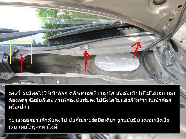

+++ คือได้อ่าน กระทู้ ปิดรูระบายอากาศกันกลิ่นเข้ารถ ก็เลยทำบ้าง ตามกระทู้นี้
http://www.civicesgroup.com/forum/topic11667

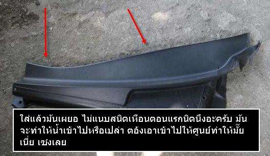

ตอนถอด พลาสติกครอบก็ได้ตามปกติ แต่ตอนใส่นี่มันค่อนข้างจะลำบาก ตรงรูในรูป มันไม่เข้าล๊อก กดๆมันก็ไปกดตรง เค้าเรียกอะไรหว่า พุกรึเปล่า งอลงไปเลย ทั้งดัน ทั้งกด มันก็ไม่เข้า ก็เลยดันๆทุบๆ ก็พอได้ แต่พลาสติกมันเผยอนิดหน่อย คือไม่ปิดสนิดพอดีกับกระจงเหือนตอนก่อน ถอด มันจะมีผลอย่างไร น้ำฝนจะเข้าไปไหม อะ พี่ๆมีวิธีแนะนำแก้ไขอย่างไรบ้างไหม แนะนำทีนะครับ ขอบคุณมากครับ
ตามรูปทำไม ของพี่เค้าไม่มี พุก ขาวๆไว้ล๊อกหว่า
(ยืมรูปพี่ tzm มาเป็นตัวอย่างนะครับ ไม่ได้ถ่ายไว้) แล้วพุก ขาวๆ มีขายไหมเอ่ย จะได้ซื้อมาเปลี่ยนใหม่เลย

ตรงแนวพลาสติกที่มันเผยอมันไม่มีซีลกันน้ำใดๆ ถึงใส่สนิท น้ำมันก็เข้าได้อยู่ดีครับ
น้ำจะไหลไปลงบริเวณรางน้ำด้านล่าง และไหลลงรูตรงมุมด้านข้าง ไม่น่าจะมีปัญหาอะไร
ถ้าซิลระหว่างกระจกกับตัวถังรถยังดี น้ำก็ไม่น่าไหลย้อนเข้าไปในห้องโดยสารได้
ถ้าไม่สนิท แบบว่าถ้าห่างมาก ผมคาดว่าน่าจะมาจากพุกตัวกลางมันไม่ลงล๊อค ค้ำอยู่ แผ่นพลาสติกมันก็เลยโกงขึ้นมา
(ผมจะกดพุกขาวๆ ลงที่ตัวรถก่อนทั้ง 3 อัน แล้วค่อยใส่แผ่นพลาสติก โดยวางประกบด้านล่างแล้วกดรูดขึ้น ให้บ่ามันลงล๊อค)
ถ้าแค่เผยอนิดหน่อย อาจเป็นแค่แผ่นพลาสติกมันงอ เพราะการดึงตอนถอด พอใส่มันก็ไม่สนิท
พุกขาวๆ มีขายครับ

ตอนถอด เอาออกมายังไง สไล เองซ้ายขวายังไง ตอนใส่ก็ทำเหมือนเดิมครับ ผมถอดใส่ให้เพื่อนสมาชิกแถวบ้าน 2 คันรวมตัวเองเป็น 3 คัน ครับ ใจเย็น ๆ ค่อยๆ ถอด ค่อยๆ ใส่ครับ

ผมก็ใส่เหมือน ตอนถอนน้า แต่ทำไม ตอนใส่มันดันไม่แนบก็ไม่รู้ เดี๋ยวต้องถอดเอามาลองใหม่ ใส่ทีไร เจ้าคลิป เจ้าปัญหามันงอทุกที ต้องกดๆ สงสัยเดี๋ยวไปซื้อคลิป อันใหม่มาเปลี่ยนเลยดีกว่า มันขายกันอันละเท่าไหร่ อะครับ
ผมใช้แผ่นพลาสติกที่เป็นลอนๆ หนาๆเอามาปิดนะครับ ก่อนทำ เอาไปซ่อมแอร์มา ไปต่อตูดรถเมล์กลิ่นเข้า ทนไม่ไหว เลยต้องทำ ทำแล้วกลิ่นหายไปเลยครับ ผมว่าโอเคนะ เพราะไม่ได้เปิดเจ้ารูนี้ให้อากาศเข้าอยู่แล้ว ตอนถอดออกมา ไปส่องๆดู ฟองน้ำมัน ขาดทำให้ กลิ่นเข้าไปได้ ก็เลยปิดซะ สบายจมูก เีดี๋ยวถอด เอาออกมาใส่คลิปใหม่ จะถ่ายรูปมาให้ดูครับ

ผมลองแล้ว ตอนใส่มันดันไม่แนบ เพื่อนบอก ลองใช้ที่เป่าผมดูซิ

ตอนเอาออก ก็สไลท์ออก ตอนเอาเข้าก็ทำเหมือนกันแหละครับ สไลทเข้าไป มันจะมีจุดล็อกอยู่ 3 จุด เล็งให้ตรงๆ แล้วดันเข้าไป
ผมทำแล้วครับ กลิ่นหายไปเยอะเลย จากที่วิ่งแก๊ซ ขับซัก 140 ขึ้นไป กลิ่นแก็ซจะเข้ารถ แต่ตอนนี้ ไม่ค่อยมีกลิ่นละ
