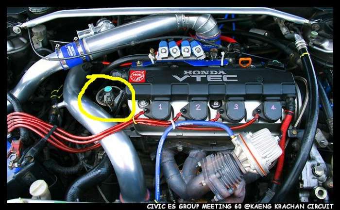

เสาร์, 13 กุมภา 2010 15:52 - ใครรู้บ้าง EGR (Exhaust gas recirculation) คืออะไร
แล้วที่ผมวงกลมสีเหลืองคืออะไรอ่ะครับ
ผมเคยถอดออกมาดูมันเป็นวาล์วไว้ยกระหว่างพอร์ทเหมือนที่เรียกกันว่า EGR เลยครับ
ที่อู่ยังบอกผมว่าจะอุดก็ได้นะแค่ถอดปลั๊กออกไม่ให้มันยก แต่ผมบอกไม่เอากลัวมันเพี้ยน

เสาร์, 13 กุมภา 2010 21:37 - ใครรู้บ้าง EGR (Exhaust gas recirculation) คืออะไร
artoasis พิมพ์ว่า:
ห้องเครื่อง โหดจิงๆพี่
หายไปนานเลยนะพี่ อิอิ

จันทร์, 15 กุมภา 2010 02:23 - ใครรู้บ้าง EGR (Exhaust gas recirculation) คืออะไร
artoasis พิมพ์ว่า:
หรือว่าใช่หรือว่ามีหว่า....อ่ะ...ชักจะมึนๆ...ถ้าใช่ก็แปลว่าเราโง่ไปเอง...เดี่ยวลองดูให้แน่ใจ

อังคาร, 13 กรกฎา 2010 18:07 - ใครรู้บ้าง EGR (Exhaust gas recirculation) คืออะไร
artoasis พิมพ์ว่า:
นั่นมันโซลินอยเทคป่าวอะคับ
ได้รับคำขอบคุณจาก: BEER_CIVIC ES
artoasis
ชื่อเล่น: อาร์ท
ตอบ: 295
ได้รับคำขอบคุณ: 612
ให้คำขอบคุณ: 108
ที่อยู่: BKK
อังคาร, 13 กรกฎา 2010 19:54 - ใครรู้บ้าง EGR (Exhaust gas recirculation) คืออะไร
อ้างอิงจาก:
สรุปครับ ตัวที่วงกลมคือ EGR ครับ มีเฉพาะรุ่น VTEC
ส่วยโซลินอยวีเทคอยู่ด้านหลังมาทางซ้ายของเครื่องครับ (ใกล้ๆกรองอากาศเดิมครับ)
ได้รับคำขอบคุณจาก: Lee_ES_turbo  kittidech  BEER_CIVIC ES  Justinaen  Phetcharat

อังคาร, 13 กรกฎา 2010 21:22 - ใครรู้บ้าง EGR (Exhaust gas recirculation) คืออะไร
artoasis พิมพ์ว่า:
อ้างอิงจาก:
เพิ่งรู้นะเนี่ยคิดว่าเป็นโซลินอยมาตลอดเลย อิอิ
