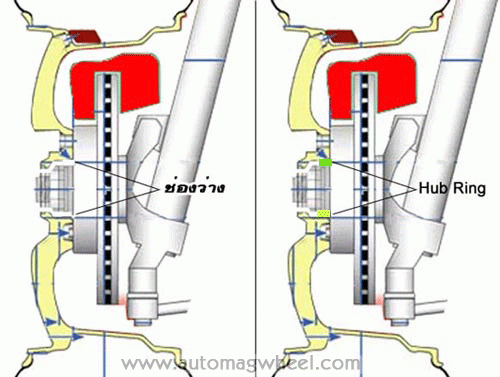

แต่ก็มีอีกสาเหตุหนึ่ง ที่คนส่วนใหญ่ มองข้ามไป ก็คือ โดยปกติของการผลิตล้อออกมาจำหน่ายนั้น เขาจะทำค่าของรูตรงกลางล้อ ( Hub Bore ) เป็นค่าออกกลางๆ เช่น 67 มม. หรือ 73 มม. เสียส่วนใหญ่ ยกเว้นล้อที่ผลิตออกมาโดยเฉพาะกับรถนั้นๆ ก็จะมีค่าดุมล้อกับล้อแม็กพอดีกัน แต่หากมีการซื้อหรือเลือกใช้ล้ออื่น โอกาสของความพอดีของดุมก็อาจผิดไป
จึงทำให้เกิดช่องว่างระหว่าง ดุมล้อ กับ ล้อแม็ก ซึ่งมีผลทำให้การร่วมศูนย์ของดุม กับ ล้อแม็กซ์ ลดลง ก็เป็นไปได้ที่จะทำให้เกิดอาการ ล้อสั่น และทำให้เรารู้สึกได้ในขณะขับ ( ดูรูปภาพด้านล่าง )
สำหรับปัญหานี้ เราได้จัดหาอุปกรณ์เสริม เพื่อลดช่องว่างและทำให้เกิดความกระชับ มีความร่วมศูนย์มากขึ้น ซึ่งอุปกรณ์เสริม นี้เราเรียกว่า Hub Ring หรือ วงแหวนเสริมช่องว่างในรูดุม นั้นเอง
Hub Ring คืออะไร ?
HubRing หรือ เรียกแบบภาษาชาวบ้าน ว่า ปลอกกันสั่น อุปกรณ์ตัวนี้ มีลักษณะเป็น วงแหวน ที่ใช้สำหรับสวมใส่ตรง รูกลางของล้อ ( Center Bore ) เพื่อประคอง และ ทำให้ ล้อแม็ก กับ ดุมล้อ เป็นศูนย์ ( Center ) เดียวกันมากที่สุด ดังนั้น จึงทำให้ การสั่นของล้อลดลง ในขณะวิ่ง
