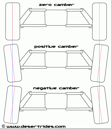

สายตาเหลือบไปเห็นดอกยางคู่หลังด้านในครับพี่น้อง กินด้านในทั้งสองข้างเลยล่ะ ลักษณะดอกยางทำมุมเอียงประมาณ 30 องศา ได้สวยงามมากเลย ก็เลยคุยกะช่าง ช่างเค้าก็เลยแนะนำว่าจะตั้ง camber ให้ใหม่ครับ โดยใช้เครื่องตั้งศูนย์ของทางร้านฯ
รอจนเสร็จครับพี่น้อง ช่างเค้าก็ถามเหมือนกันว่าปกติตั้งศูนย์ยาง ไม่ได้เช็ค camber เหรอ แต่พอดีว่าผมไม่ค่อยมีความรู้เท่าไหร่ ไปสลับยางทีไร ก็ตั้งศูนย์-ถ่วงล้อ เท่านั้นจบ
ที่นี้ล่ะครับ ขับลูกชายออกร้านมากครับ ตกใจครับ(และประทับใจปนมาด้วย) อาการเสียงยางหอนครับ หายไปเกือบหมดเลยครับพี่น้อง โอ้..ว้าว... เยี่ยมเลยที่นี้ ไม่ตกเปิดเพลงมัน ๆ กลบเสียงยางอีกแล้วล่ะ
ตกลงแล้ว ที่คิดว่าเป็นที่ขนาดยางบ้าง ยี่ห้อยางบ้าง ผิดหมดเลยครับพี่น้อง
จากรูปด้านล่างนี้ ยางผมเกิดอาการแบบ "negative camber" ครับท่าน
สุดท้ายนี้ เลยอยากแชร์วิธีการแก้ปัญหายางหอน(โดยบังเอิญ)ให้กับเพื่อนสมาชิกท่านอื่นๆ ครับ เผื่อว่าจะเป็นอาการเหมือนผมครับ

เป็นปกติของ ES โหลดหลังครับ Camber จะกลายเป็นลบตามปีกนกอิสระ ยางจะกินในอย่างมาก เป็นบั้งๆทำให้เสียงมาเร็ว
หากตั้ง Camber ตรงก็จะดีตรงไม่กินในมากนัก แต่เข้าโค้งอาจจะไม่เกาะเท่าเดิม
ถ้าปล่อย Camber เป็นลบข้อเสียคือกินยางในเป็นบั้งๆ ยางเสียเร็ว หมดไว ดัง แต่ได้ความเกาะเวลาเข้าโค้งแทนครับ
ชีวิตต้งเลือกครับ อิอิ ว่าแต่เวลาไปตั้งศูนย์นี่เราสามารถให้ช่างเค้าปรับ Camber เป็น O ได้เลยหรอครับ นึกว่าองใส่ camber แบบดัดแปลงที่ไม่ให้มันแบะตามการลดลงของตัวล้ออ่ะครับ แอบบงง

ผมไปทำที่ศูนย์ B-Quick ครับ เค้ามีเครื่องตั้งศูนยที่ดีเลยทีเดียวครับ(จากการสังเกตนะครับ) ที่ผมจำได้คร่าวๆ ก็จะมีการตรวจเช็คและปรับตั้งค่าดังนี้ครับ
-ศูนย์ล้อทั้ง 4 ล้อ
-ศูนย์พวงมาลัย
-องศาล้อหน้าทั้งสองข้าง (ว่าได้องศาเท่ากันหรือป่าว)
-องศายางทางแนวตั้ง camber
-องศายางทางแนวนอน (ไม่แน่ใจว่าเรียกยังไง)
ทั้งหมดนี้ใช้ระบบคอมพิวเตอร์ครับ แสดงออกมาเป็นค่าตัวเลข (เช่น camber ก็จะเป็น 0.6 )อ่ะครับ เสียค่าตั้งศูนย์แค่ 350 บ.เองครับ

es ปรับแคมเบอร์หลังได้ด้วยเหรอ ถ้าไม่ไปดัดแปลงมันอ่ะ ผมว่าร้านน่าจะไม่ได้ปรับแคมเบอร์หรอกครับ เพราะมันปรับไม่ได้
อีกอย่างนะครับ ไม่ควรตั้งมุมแคมเบอร์เป็น 0 ซะทีเดียว อย่างน้อยควรจะให้มันลบนิดนึง เข้าโค้งจะได้เกาะๆ หน่อยครับ
ปล. ถ้าเค้าตั้งแคมเบอร์หลังให้จริงๆ วานบอกด้วยว่าเค้าตั้งได้ยังไงครับ อยากรู้เหมือนกัน ขอบคุณล่าวงหน้าครับ

ต้องขอโทษเพื่อนสมาชิกด้วยนะครับที่บอกไม่ได้เหมือนกันว่า ช่างเค้าปรับตั้งยังไง เพราะตอนปรับผมไม่ได้ดูช่างเค้าอ่ะ มัวแต่ดูหน้าจอที่มันแสดงองศาที่เอียงอยู่ครับ เห็นเข็มวัดมันเอียง ๆ แล้วช่างก็ขันน๊อตแกร๊ก ๆ แล้วองศาล้อก็ค่อยๆเปลี่ยนครับ แต่ถ้าได้เข้าไปอีก จะถามให้ละกันครับว่าช่างเค้าปรับตรงไหน

ปกติจะตั้งได้แต่แคสเตอร์นิหน่า ถ้าจะปรับแคมเบอร์ต้องซื้อตัวสตรัทปรับแคมแบอร์เองนิหน่าด้านหลังนะ
ด้านหน้าใช้บอลจอยท์เอาก็ต้องซื้ออีกแหละ...
หรืว่าโดนดัดไปแล้วอ่ะครับเนี่ย
