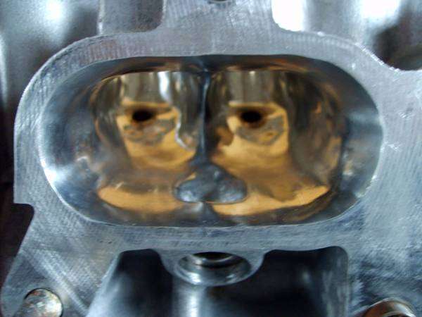

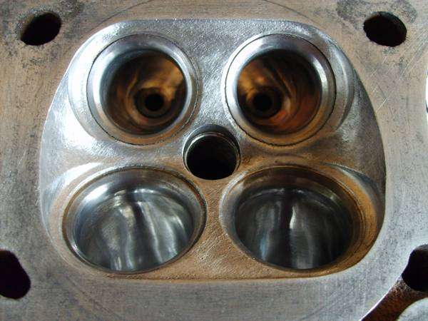

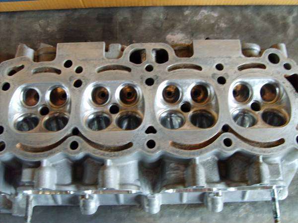

อังคาร, 9 กุมภา 2010 10:05 - มีใครทำ.....ขัดลื่นฝาสูบ...แล้วมั่ง
มีใครทำแล้วมั่งเกี่ยวกับการ ขัดลื่นฝาสูบ ขยายยกพอร์ทไอดี&ไอเสีย
ทำแล้วเป็นไงบ้าง มีผลเสียหรือดีอย่างไรบ้าง
กำลังคิดว่าจะทำอยู่ครับ...ใครมีข้อมูลช่วยบอกหน่อย.
