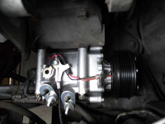

เห็นช่างหลายๆ คนบอกว่า ES เรามักจะมีปัญหาเรื่อง comp. แอร์ อยู่บ่อยๆ
ไม่ทราบว่าของเพื่อนเป็นหรือเปล่า
แล้วถ้าเปลี่ยนแล้วเป็นยังไงบ้างครับ
ของผมพึ่งเปลี่ยนมาเสาร์ที่แล้วนี่เอง
12500 อู่นอก (เฉพาะตัว comp.)
แชร์ประสบการณ์หน่อยครับ

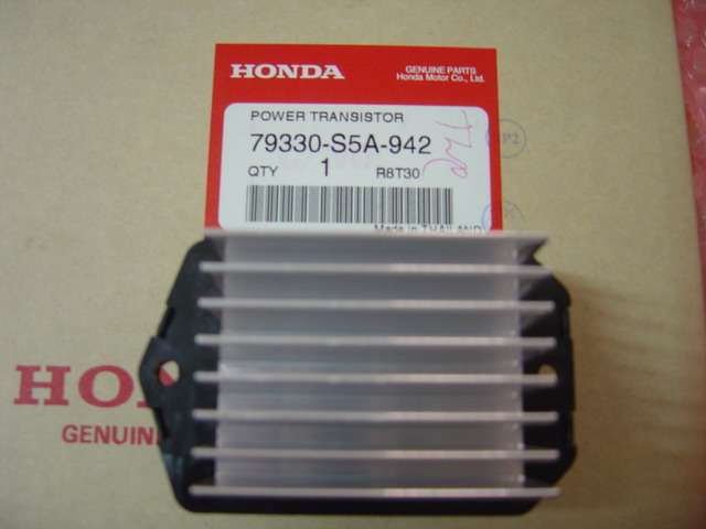

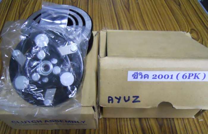

ส่วนใหญ่ตัวควบคุมมอเตอร์และก็หน้าคลัทซ์คอมเพลสเซอร์ จะเสียบ่อยอ่ะครับ
คอมเพลสเซอร์
คอมเพลสเซอร์
ชุดคลัทซ์คอมเพลสเซอร์ครับ
ตัวควบคุมมอเตอร์พัดลมแอร์ครับ

ตัวควบคุมมอเตอร์พัดลมแอร์ ของ 0 ฮอนด้า ราคาประมาณ 900 กว่าบาทอ่ะครับ
ชุดคลัทซ์คอมเพลสเซอร์ ของ 0 ฮอนด้า
ชุดคลัตช์คอมแอร์
CLUTCH SET, COMPRESSOR
Part No. 38900 - PLM - A01
ราคา 4,470 บาท
ชุดคอล์ยคอมเพรสเซอร์
COIL SET, FIELD
Part No. 38924 - PLM - A01
ราคา 1,769 บาท
ราคาของ 0 นี้ยังไม่รวมค่าแรงนะครับ แต่ส่วนใหญ่จะไปทำร้านข้างนอกอ่ะครับ ร้านเค้าจะใช้ของเกรด A ทำในไทยตรงรุ่น ราคาประมาณ 3000 บาทได้ พร้อมเปลี่ยนอ่ะครับ
คอมเพลสเซอร์ราคาของ 0 ฮอนด้า เท่าที่รู้มาว่า
ชุดคอมเพรสเซอร์แอร์
COMPRESSOR COMP. (SANDEN)
Part No. 38810 - PLA - E01
ราคา 14,864 บาท
ส่วนใหญ่จะไปทำร้านข้างนอกอ่ะครับ คอมเพลสเซอร์ japan เหมือนกัน พร้อมเปลี่ยนไดเออร์ + แว๊กซ์น้ำยา ราคาประมาณ 13500 - 14000 บาทได้ครับ
