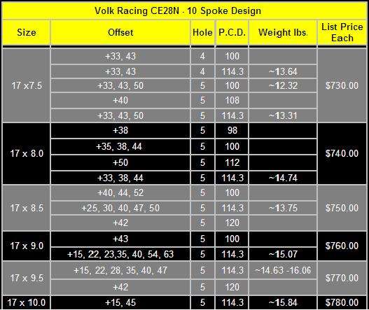

CE28N wheels. Conversion: 1 kg equals approximately 2.2 pounds

ใช้ Advance RS 18" เบามาก 5kg เอง แต่ก็อยากได้ CE28 จัง

ล้อ 17 บ้านเรา หนักกว่านี้ครับ ^__^
จริงๆ ล้อ DC5 ถ้าเทียบกับ ล้อ 17 ตัวไป ไม่นับพวก ล้อ Forged แล้วล่ะก้อ
ถือเป็น ล้อ 17 ที่เบาดีชุดนึงเลยคับ
