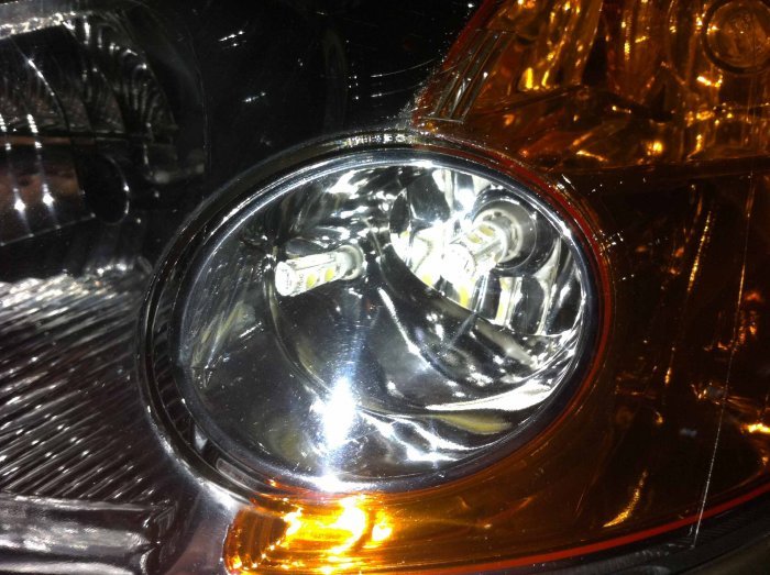

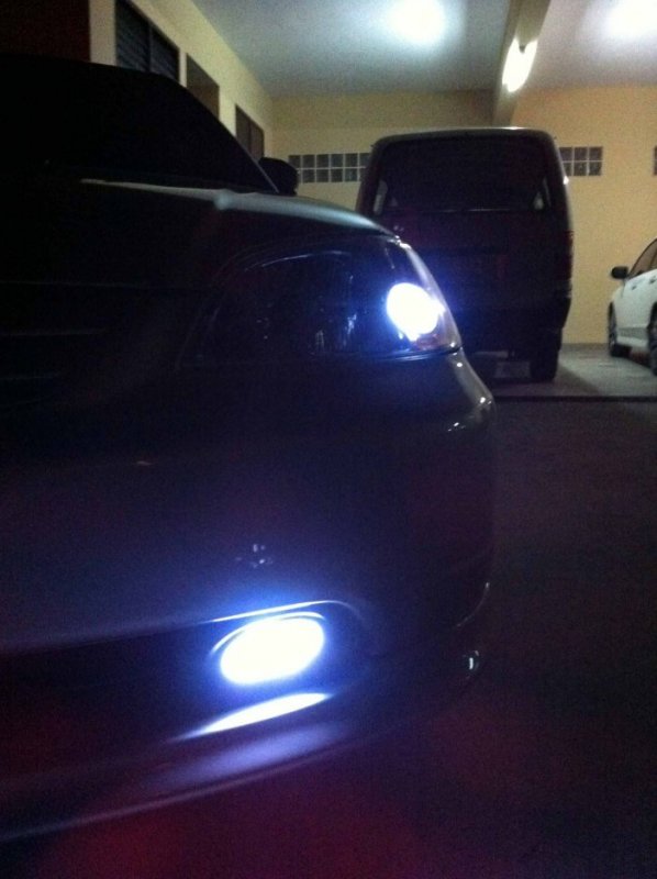

ไฟตัดหมอกจะใช้หลอด H11 มีให้เลือกทั้งแบบ Xenon, หลอดเพิ่มความสว่าง(Eagleye Philip เป็นต้น), หลอด LED
ตัวอย่างหลอด LED H11 คับ
ซูมหลอดไฟหรี่แบบสองชั้น
ไฟหรี่ LED และไฟตัดหมอกแบบ LED
ไฟหรี่ LED และไฟตัดหมอกเดิมๆๆ
หลอดไฟหรี่และหลอดไฟตัดหมอกเดิมๆๆ
