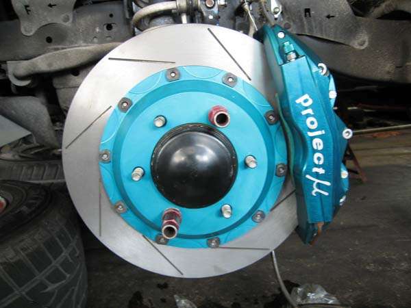

จานเดิม ES มีขนาดเส้นผ่าศูนย์กลาง 262 มิลลิเมตรครับ และ หนา 21 มิลลิเมตร ครับ
ถ้าพกม้ามา 350 ม้า แล้วละก็ นึกถึง เบรคยี่ห้อเหล่านี้ไว้ครับ
ิAP racing, Brembo, Project Mu, endless
ปะมานแบบเบรคแบบชุดตามรูปข้างล่าง นี่ก็จะดีขึ้นครับ
เส้นผ่าศูนย์กลาง กะล้อ 17 และ Body ขนาด 1.1 - 1.2 ตัน แบบ ES นี่
เต็มที่ก็คงซัก 320 มิลลิเมตร แบบ biki ว่าละคับ จานพวกนี้จะหนาปะมาน 28 มิลลิเมตรครับ
อย่างไรก็ดี ถ้าขาดสติ กะไม่รู้ Limit ตัวเอง และรถแล้วล่ะก็ ไม่ว่าจะเบรคดีขนาดไหน ก็เอาไม่อยู่ครับ
ขอให้เพลิดเพลินกับความแรงนะน้อง
