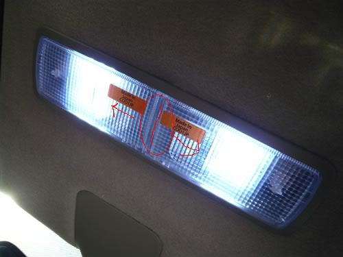

พุธ, 20 มกรา 2010 14:42 - หาวิธีถอดไฟส่องแผนที่
มีใครรู้จักวิธีถอดไฟส่องแผนที่ช่วยแนะนำหน่อยครับ

พุธ, 20 มกรา 2010 20:44 - หาวิธีถอดไฟส่องแผนที่
สอดบัตรพลาสติก พวกatm
ระหว่างปุ่มกดไฟ งัดออกทีละข้าง

พฤหัส, 21 มกรา 2010 09:49 - หาวิธีถอดไฟส่องแผนที่
สอดระหว่างเฟรมกับพรมหลังคาป่าวครับ

ศุกร์, 22 มกรา 2010 07:11 - หาวิธีถอดไฟส่องแผนที่
ไมใช่นะ
งัดรอยต่อกึ่งกลางตรงที่วงไว้ ตามเเนวไฟ
งัดไปขวา+ซ้าย ตามลูกศร งัดลงมานะ ขนานแนวไฟมันจะหลุด ไม่แตกหรอก

ศุกร์, 22 มกรา 2010 08:24 - หาวิธีถอดไฟส่องแผนที่
ทำได้แล้วครับ ขอบคุณมากมายเลยครับ
