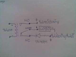

พอดีไปซื้อ LOGO มีไฟ มาจากในเวปอะครับ ราคาประมาณ 700(LED 50 ดวง เลือกสีได้ แดง,ฟ้า,ขาว,เขียว)
แต่มันทำได้แค่ step เดียว คือต่อได้ เป็นไฟหรี่ หรือ ไฟเบรคเท่านั้น(ไม่เหมือนรถรุ่นใหม่ๆ Logo ใหญ่เรียง LED ได้ 2 แถว ต่อไฟหรี่กับไฟเบรคใช้งานได้เลย)
เนื่องจาก LOGO ท้ายรถเรา มันเล็กเลยเรียง LED มือถือ ได้แค่แถวเดียว ถ้า 2 แถวมันจะล้น Logo แล้วจะเห็นหลอดไฟ
เลยทำวงจรมา ใช้ Relay 12V/5 ขา และ Diode เบอร์ 1N4001(ดร๊อปแรงดันลงเพื่อให้ไฟสว่างไม่เท่ากัน)
เท่านี้ก็จะใช้งานได้ตลอดเวลาแล้ว แต่เสียง Relay ดังไปหน่อยไว้ไปหาซื้อแบบเงียบๆมาครับ
-Step 1 เปิดไฟหรี่ออก
-Step 2 แล้วถ้าเหยียบเบรคแล้วไฟสว่างกว่า(ไม่เปิดไฟหรี่เหยียบเบรคก็ออก)
รูป LED ใน LOGO ไม่มีครับเพราะซื้อมา แต่รู้สึกว่าจะ ต่อ อนุกรม 5 ตัวแล้วต่อขนานกัน 10 ชุดนะครับ
วงจรเอาไฟจากขั้วไฟเบรคดวงที่ 3 มา ทั้งบวกและลบ
เอาไฟจากไฟส่องป้ายมา และไฟจากไฟกระโปรงท้าย เฉพาะไฟบวกก็พอ(กราวด์ถึงกันอยู่แล้ว)
แล้วก็ต่อให้ไฟ LOGO ได้เลย
เฉพาะไฟหรี
เฉพาะไฟหรี
-ไฟเบรค จะสว่างกว่าไฟหรี่

รูปจากรีเลย์ที่ลงไว้ จากความเข้าใจ
หลักการทำงานก็คือไฟจากไฟหรี่ต่อเข้ากับไดโอด 1N4001 1ตัวเพื่อลดแรงดันให้ต่ำลงหน่อยประมาณ 0.7 V และจะส่งผ่านสวิทช์ NC ไฟโลโก้ตลอดใช่ป่ะ ทำให้ความส่วางของไฟลดลงมานิดนึง
ส่วนไฟด้านไฟเบรคเมื่อเหยีบเบรคจะมีไฟไปเลี้ยงทางด้านขดลวดเหนี่ยวนำด้านซ้ายทำให้สวิทช์ไฟตรงกลางสับไฟทางด้าน NO คือไฟไปต่อเข้ากับไฟทางด้านไฟกระโปรงท้ายซึ่งก็เหมือนกับการต่อกับไฟเบรคนั่นเองซึ่งไม่ได้ลดแรงดันจึงได้ไฟเต็มๆสว่างกว่า
ผมช่วยเสริมอ่ะนะครับ น่าจะถูก อิอิ เผื่อใครไม่เข้าใจ
