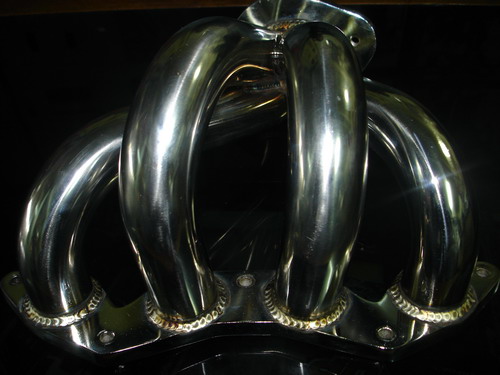

ศุกร์, 28 พฤศจิกา 2008 23:38 - ขอความรู้เรื่อง header คับ
อยากทราบว่ามีใครใส่ header4-1 บ้าง พอดีจะใส่ไม่รู้ว่าเหมาะป่าว
รถผม non vtec 1.7 mt ขอผู้รู้ชอบตอบหน่อยคร้าบ

เสาร์, 29 พฤศจิกา 2008 09:05 - ขอความรู้เรื่อง header คับ
4-1 จะ ได้ รอบ กลาง ถึง ปลาย
4-2-1 จะ ได้ ต้น กลาง คับ
เฮด เดอร์ จะ เป็น 4-1 เพราะ ฮออนด้า เข้า เน้น
กลาง ปลาย คับ แบบ ว่า เทค เปิด ดึง ปั้ป 55

เสาร์, 29 พฤศจิกา 2008 13:08 - ขอความรู้เรื่อง header คับ
ส่วนมากเฮดเดอจะเปนปันหาปวดหัวมาก
เมื่อทราบขอมูลว่า
อย่างที่ คุนโอ๊ตบอก
เราต้องมาปวดหัวละ ว่าเราอยากได้ ปลาย หรือ ต้น
5555

เสาร์, 29 พฤศจิกา 2008 21:02 - ขอความรู้เรื่อง header คับ
ต้องดัดแปลงอะไรบ้างมั้ยครับ สำหรับ 4-1 (ES04)
ราคาซักเท่าไรครับ
oat_28
ตอบ: 2690
ได้รับคำขอบคุณ: 772
ให้คำขอบคุณ: 30
อาทิตย์, 30 พฤศจิกา 2008 22:38 - ขอความรู้เรื่อง header คับ
4-1 มัน เป็น แบบ สูตร เดิม เลย คับ สา มา รถ
ใส่ ได้ เลย คับ ไม่ ต้อง ดัด แปลง เลย คับ

อาทิตย์, 30 พฤศจิกา 2008 23:22 - ขอความรู้เรื่อง header คับ
แล้วถ้า 4-2-1 ละครับ ต้องแปลงอะไรบ้างครับ

จันทร์, 1 ธันวา 2008 11:17 - ขอความรู้เรื่อง header คับ
4-2-1 ถ้า ใส่ สูตร นี้ ต้อง เชื่อม ตัด ต่อ แล้ว ต้อง ใส่ ข้อ อ่อน เพิ่ม ด้วย คับ
ที่ 4-1 ไม่ ต้อง ใส่ เพราะ ว่า มี สปริง ให้ ตัว ได้ เลยไม่ ต้อง ใส่ ข้อ อ่อน คับ

พฤหัส, 4 ธันวา 2008 09:26 - ขอความรู้เรื่อง header คับ
ตามกระทู้บนว่าครับ ผมก็ 4 2 1 ใส่ท่ออ่อน ผมเลือกเอาต้นปลายปล่อยไหล
ความเห็นส่วนตัวนะครับ แชร์ๆกันอย่าถือสา mt ปลายมันก็น่าเกิน 200 ใช่มั้ยครับ แล้วคุนมีโอกาสเกิน 200 กี่ครั้ง

พฤหัส, 4 ธันวา 2008 10:34 - ขอความรู้เรื่อง header คับ
ส่วน มาก วิ่ง ใน เมือง ก็ เน้น ต้น สะ ส่วน ใหญ่
นอก จาก วิ่ง นอก เมือง ถึง ได้ ใช้ ปลาย คับ
ผม ว่า เน้น ต้น กลาง ดี กว่า คับ ปลาย นาน ๆ
ถึง จะ ได้ ใช้ อย่าง ที่ กระ ทู้ ข้าง บน บอก คับ
ปกติ ใช้ งาน ก็ วิ่ง ไม่ เกิน 140 แล้ว เพราะ
ไม่ ค่อย มี ถนน ให้ วิ่ง
