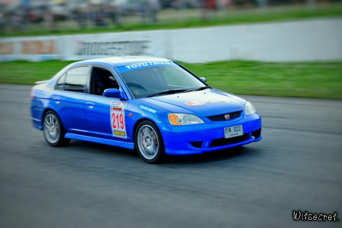

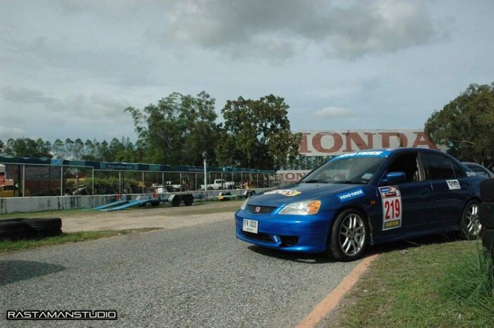

####Civic ES Demo Car By Lkki5 Racing Shop####
Lkki5 Racing Civic MRHES1 Spec.
1.Engine K20A FULL MODIFIED  BLOCK From CL7 HEAD FROM K24A2 /TODA A2 Camshaft/Spring valve Retainer FROM TYPE R
2.Transmission 6 Speed/L.S.D Cusco RS 1 WAY/Final Gear 4.386
3. EXEDY Metal Clutch
4.CUSTOM TODA RACE Header  4-2-1
5.HASPORT 62A URetane Engine Mounts
6.Engine management By AEM/BOSCH 550 CC injectors/WALBRO Fuel Pump/AEM Fuel rail/Tune by PETE
7.Electric Power Steering(EPS)
8.Throttle 70 mm Taper Style /SK2 Intake Manifoid/Cold Air Intake style/stainless Filter
9.DIXCEL PD Type /F=300 mm/R=260 mm Rotor/Brake Pad Front Winmax/Rear p.m.u.Racing 999Spec
10.W WORKS XD9 F&R17x7.5j+50
11.Bridestone 215/45-17
12.MUGEN SPORT SUSPENSION
13.STABILIZER BAR FRONT 23 mm Rear 21 mm
14.FENDER BER BY M&M /Lower Arm Bar By J'S RACING
15.CUSTOM FRONT RIGID COLLAR
16.DC5R Lower control arm

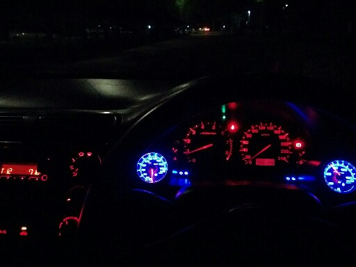

17.Es Cluster cover pillar/DEPO 52 mm Gauge oil temp+oil press
18.DC5 TYPE R 6 Speed TI shift knob
19.Lkki5 Racing X1 Rear Rigid Subframe
20.Hardrace ADJ Camber Rear Upper Arm
21.Lkki5 Racing X1 Rigid Brake Master Stoper
22.Headlight H.I.D HONDA CIVIC Ferio RS
23.Engine Oil ENEOS X PRIME  /Gear Oil Cusco LSD Oil 80W-90
24.MUGEN Micro Mesh Brake Line
25.ACURA EL OEM Side Skirt
26.Front Lip and Grill From Civic Ferio RS
27.Rear Cover Floor Side From Civic Hybrid 2003
28.Emblem Red H Logo Front NSX-R/Rear EP3 Type R
ขอบคุณทุกคำติชมครับ
ปล.รถคันนี้ถูกตกแต่งและพัฒนาภายใต้การควบคุมของ Lkki5 Racing Shop อุปกรณ์ตกแต่งที่ผ่านทาง lkki5 racing shop ทุกผลิตภัณฑ์ได้ผ่านการทดลองใช้งานจริงผ่านรถคันนี้ ทำให้มั่นใจได้ว่าของแต่งจาก Lkki5 racing shop นั้น มีประโยชน์คุ้มค่า รวมทั้งใช้ได้จริงในชีวิตประจำวัน

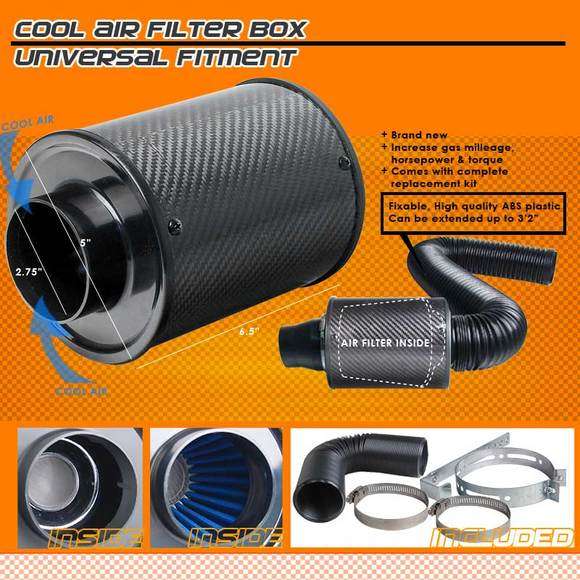

เรื่องกรองอากาศ ความจริงอยากเปลี่ยนไปใช้แบบนี้ครับ ถ้าใส่เสร็จแล้วจะเอามาฝากให้เป็นอีกหนึ่งทางเลือก สำหรับผู้ที่หลงไหลกับ cold air intake โดยใช้กรองคาร์บอนจ้า
