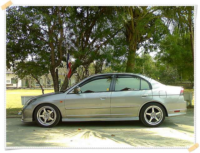

พฤหัส, 7 มกรา 2010 14:35 - สอบถามการโหลดเตี้ยของเพื่อนหน่อยครับ
ความเห็นส่วนตัวน่ะคับ
เลื่อนเลยคับ เพราะใส่สปริงโหลดแล้ว
หน้ามันจะเชิดทุกคันอ่ะคับ ทั้งๆ ที่สปริงหน้าหลังเตี้ยเท่ากัน
แต่เป็นเพราะ body ES มันเป็นยังงี้อ่ะ ซุ้มล้อหน้าหลังไม่เท่ากัน
เลยต้องเลื่อนเบ้าช่วยอ่ะ สวยคับ หน้าทิ่มนิดๆ เวลาคนนั่งหลัง + ขนสัมภาระ
จะลงมาพอดีหน้าหลังสวยๆ คับ แต่ถ้าไม่มีคนนั่งหลัง ก็จะหน้าทิ่มนิดๆ ตูดโด่งหน่อยๆ สวยคับผม จัดไป
ผมเพิ่งไปทำมาเองคับ เลื่อนเบ้า+รองสเปเซอร์หลัง ร้านพี่ใหม่ สปริงโหลด APEX เอาไปดูเป็นตัวอย่างน่ะคับ
แก้ไขล่าสุดโดย เมื่อ อังคาร, 19 มกรา 2010 09:48, ทั้งหมด 1 ครั้ง (ดูทั้งหมด)
ได้รับคำขอบคุณจาก: Ton-  Jeab22  soloshot  BeL  kai  mai  sukhothai  ae  sayarm  kaorjang  ipound  GOLFER  monkey-es  Komdig  nu_es_05  khem_hatyai  Makai  puyzaaaaa

ขอบคุณมากครับ รถสวยจังครับ ขอถามหน่อยครับว่าติดฟิล์มเบอร์อะไร ยี้ห้ออะไรครับ พอดีผมกำลังจะเปลี่ยนฟิล์มนะครับ
ผมติดยี่ห้อ HI-COOL คับ
รอบคันเบอร์ L95 สีปรอทเขียวเข้มอมทอง คับ
บานหน้าเต็มเบอร์ L25 สีเทา แต่ติดกับ ES แล้ว
มันจะออกเขียวเหมือนรอบคัน แต่อ่อนกว่าน่ะคับ
ปล.เบอร์นี้ติดแล้วเย็นสบายมากๆ กลางคืนก็ไม่มืดด้วยคับ

รถพี่โจนี่สวยจิง อิอิ

ขอบคุณคับ แต่ดูรถน้องน่าจะเทพก่าพี่น่ะ มุมกล้องมันหรอกอ่ะ อิ อิ

jonatan พิมพ์ว่า:
โอ้ รถพี่ โจนาธาน สวยมาก
หน้าทิ่มนิด ๆ สวยดีครับ
พี่ใช้งบทำช่วงล่างเท่าไหร่ครับ ชอบ ๆๆ
ได้รับคำขอบคุณจาก: jonatan
โช้คเดิมอัดน้ำมัน + สปริงโหลด APEX + เลื่อนเบ้าหน้า และก็ รองสเปเซอร์หลัง คับ
ทั้งหมดจัดร้านพี่ใหม่คับ ยกเว้นสปริงโหลดน่ะ แต่งตามงบคับ แต่ผลที่ได้เกินราคาคับ สวย หนึบ ไม่เด้ง

jonatan พิมพ์ว่า:
ขอบคุณมากครับ ตอนนี้ทำมาแล้วครับ แต่มันมีปัญหาเวลาเจอกรอยต่อถนน หรือคอสะพานมันจะมีเสียงสะท้านเข้ามาในรถตามแนวเสาหน้าของรถนะครับไม่ทราบว่าเป็นหรือเปล่าครับ
จันทร์, 18 มกรา 2010 16:45 - สอบถามการโหลดเตี้ยของเพื่อนหน่อยครับ
kai04 พิมพ์ว่า:
jonatan พิมพ์ว่า:
ไม่มีน่ะคับ ลองกลับไปให้พี่ใหม่ดูดีก่าคับ
ตอนผมทำ บังเอิญเปลี่ยนยางเบ้าโช้คบน ซ้าย ขวา
มันแตกอ่ะ เปลี่ยนแล้วเลยเงียบ ไม่รู้เกี่ยวกันป่าวน่ะคับ ก่อนหน้าทำมันดัง กุกๆๆ เวลาเจอเนิน เปลี่ยนแล้วหายคับ
kai04
ชื่อเล่น: ไก่
เข้าร่วม: 07 ตุลา 2008
ตอบ: 571
ได้รับคำขอบคุณ: 1278
ให้คำขอบคุณ: 1521
จันทร์, 18 มกรา 2010 16:53 - สอบถามการโหลดเตี้ยของเพื่อนหน่อยครับ
jonatan พิมพ์ว่า:
kai04 พิมพ์ว่า:
jonatan พิมพ์ว่า:
ผมไปทำที่ร้านพี่ใหม่เนี่ยครับ แล้วก้อไปแก้แล้วครั้งหนึ่งมันก้อหายไปประมาณ 4-5 วันมันก้อเริ่มดังอีกแล้ว
ที่มีเสียงดังกุกๆ มันก้อมีครับแต่แก้ได้ครับ แต่เสียงที่มันสะท้านขึ้นมาตรงเสา A มันไม่หายนะครับ เหมือนกับว่าตัวแก๊สที่อัดเข้าไปมันรั่วออกแล้วมันก้อเลยมีเสียงดังนะครับ ยังไงมีคำแนะนำเพิ่มเติมรบกวนด้วยครับ ขอบคุณครับ
namwans
ชื่อเล่น: ป่อง
เข้าร่วม: 11 พฤศจิกา 2009
ตอบ: 841
ได้รับคำขอบคุณ: 506
จันทร์, 18 มกรา 2010 18:28 - สอบถามการโหลดเตี้ยของเพื่อนหน่อยครับ
กำลังจะทำคับเลื่อนเบ้าเนียะ
tOrKaab
ตอบ: 1496
ได้รับคำขอบคุณ: 1477
ที่อยู่: รามอินทรา
อังคาร, 19 มกรา 2010 12:34 - สอบถามการโหลดเตี้ยของเพื่อนหน่อยครับ
ตอนนี้ koni + ไอบัค เตี้ยเท่ากัน แต่นุ่มหนึบ ปรับนืดให้ เตี้ยวกว่าชุดเก่า ลงประมานเกือบๆ2"
เมื่อก่อน โช๊คเดิมเลื่อนเบ๋าอัดน้ำมัน+ tanabe nf210 ลองสเปเซอร์หลัง1" หน้าทิ่มนิดๆ กระด่างหน่อยๆ แต่หนึบ ชุดนี้ลงประมาน 1.5"
