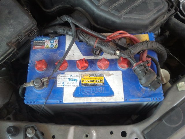

ผมใส่ 105a ของFB ก่อนหน้านี้ใส่75aของ3K
petch
เข้าร่วม: 02 มีนา 2010
ตอบ: 464
ได้รับคำขอบคุณ: 172
พฤหัส, 3 มีนา 2011 22:19 - Battery ES ใส่มากสุดได้กี่แอมป์
nakaporn พิมพ์ว่า:
พื้นที่พอเหรอครับ
