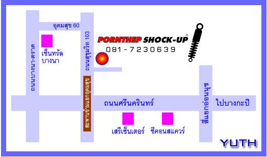

พรเทพ โช๊คอัพ บริหารงานโดย คุณ ธนพัต (ใหม่)
ที่อยู่ : 67 ม.2 สุขุมวิท 103 ซ.อุดมสุข หนองบอน ประเวศ กทม. 10260
โทร.: 02-7297515 081-7230639
บริการ ซ่อมช่วงล่าง ซ่อมโช๊คอัพแก๊ส-น้ำมัน โมดิฟายโช๊คแต่ง ยกสูงโหลดเตี้ย ใส่สตรัทปรับเกลียว เบรค ครัช เปลี่ยนถ่ายน้ำมันเครื่อง โอเวอร์ฮอลเกียร์ ซ้อมเครื่องยนต์ Honda อัดลูกหมาก ซ่อมเพลาขับหน้า
อะไหล่มีทั้งใหม่และเก่า สามารถเลือกสรรกันได้
โอเวอร์ฮอร์นเกียร์ ราคาเท่าไร ทำที่ไหนครับ
