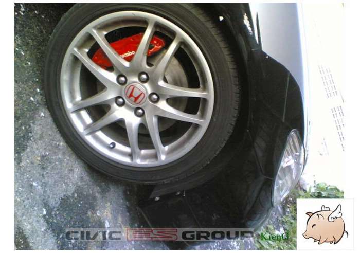

ตามมาดูกัน ขั้นตอนการติดตั้งเบรค Brembo DC5

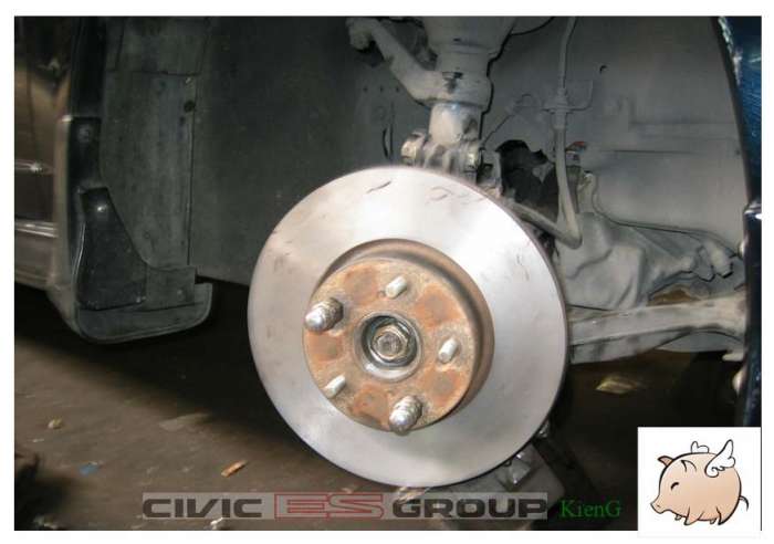

พอลองSPACER เสร็จก็เริ่มประกอบใส่ จานเบรค 300 มม. ของ DC5 เข้าไป (จานเดิมใส่ไม่ได้นะครับความหนาจานไม่เท่ากัน

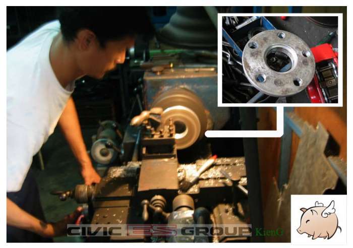

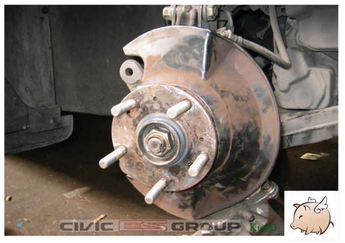

พอกลึง SPACER เสร็จก็เอาSPACER มารองไว้กับดุมเดิมเพื่อที่ OFFSET จะได้เท่าของเดิม
พอวัดเสร็จช่างก็จะเอา SPACER ไปกลึงให้ได้ตามแบบที่วัดไว้กับดุมจะได้แนบสนิทพอดี

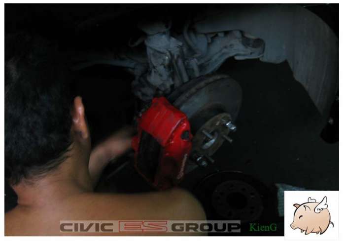

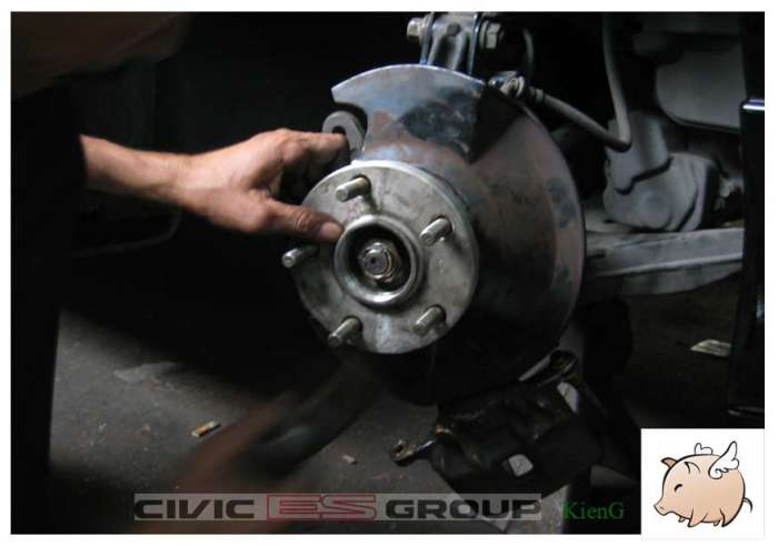

ถอดจานเบรค และ Caliper ออกก่อนด้วยนะครับเพื่อที่จะเอาดุมกับคอม้ามาวัด หน้าแปลน SPACER
ถอดล้อหล่อๆออกไปก่อนเลย หึๆจานเบรคกะผ้าเบรคจะไปแล้ว

มาต่อกัน
ยึดไปกับรูน๊อตเดิม (จะถอดไปใส่เบรคเดิมเมื่อไหร่ก็ได้ทีนี้)
ขั้นตอนติดตั้ง
ขั้นตอนติดตั้ง
แก้ไขล่าสุดโดย เมื่อ อาทิตย์, 3 มกรา 2010 13:25, ทั้งหมด 1 ครั้ง (ดูทั้งหมด)

ต่อๆ
มาดูน้ำหนัก เบรคติดรถกัน
ดูเบรคแล้วเต็มดีจริง เบียดกับแม๊กซ์มากๆ ห่างกันประมาณ2-3 มม.

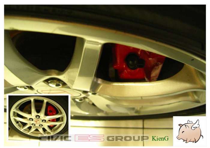

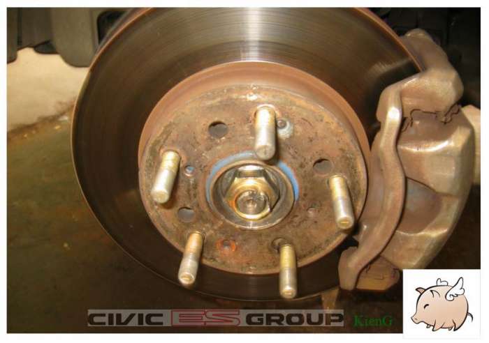

ใส่ล้อหล่อๆกับเข้าไปเหมือนเดิม
ประกอบเบรค เข้าไปกับรู น็อตเดิมที่ติดกับคอม้า

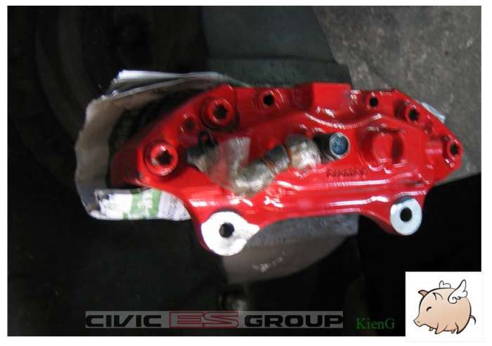

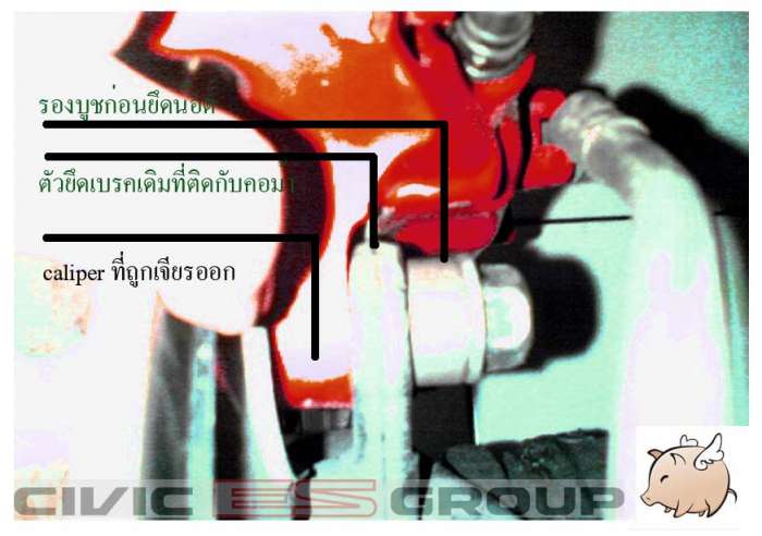

ขั้นตอนนี้เห็นเเล้วเสียดายของ เอา Calipper ไปกัดอลูมิเนียมออก ประมาณ 5mm.
ออกมาได้ฉากและเรียบมากครับ **สำคัญส่งผลกับเบรคโดยตรงถ้าไม่ได้ฉากกับจานเบรค**

เสาร์, 2 มกรา 2010 12:26 - Install break Brembo DC5 - ขั้นตอนการติดตั้งเบรก Brembo DC5

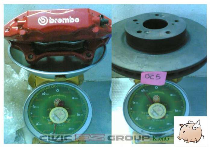

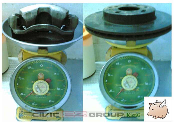

ดูๆไปแล้วเบรค DC5 ทำให้มีน้ำหนักตัวเพิ่มขึ้นอีก 4 กิโล(ข้างละ 2 กิโล) อ้วนขึ้นอีกเยอะ
แต่ก็มีวิธีแก้ไขได้อีกหน่อย คือ ทำจาน 2ชิ้น HUB เป็น อลูมิเนียมน้ำหนักก็น่าจะลดลง
หรือไม่ก็หา MAX FORCE เบาๆมาใส่ ก็ช่วยลดน้ำหนักที่ลงล้อได้อีกเยอะแล้ว อิอิ
ส่วนอันนี้น้ำหนักของ เบรค DC 5

เสาร์, 2 มกรา 2010 12:48 - Install break Brembo DC5 - ขั้นตอนการติดตั้งเบรก Brembo DC5
ค่าแรงใส่เท่าไหร่ครับ

เสาร์, 2 มกรา 2010 12:57 - Install break Brembo DC5 - ขั้นตอนการติดตั้งเบรก Brembo DC5
coromant พิมพ์ว่า:
ไปร้านพี่ใหม่เลยคร้าบ ประมาณ 2000 บาท

แล้วถ้า 4 รู ละ
ได้รับคำขอบคุณจาก: kieng  battery3k  kaorjang
จันทร์, 4 มกรา 2010 15:31 - Install break Brembo DC5 - ขั้นตอนการติดตั้งเบรก Brembo DC5
hacker พิมพ์ว่า:
แล้วถ้า 4 รู ละ
เอาจาน DC5 เจาะจาน เปลี่ยนจาน Runstop หรือ E'Spec
ได้รับคำขอบคุณจาก: kieng  battery3k  kaorjang  hacker  soda_get
hacker
ชื่อเล่น: เซียนจ๊อบ
ตอบ: 4046
ได้รับคำขอบคุณ: 10965
ให้คำขอบคุณ: 22797
ที่อยู่: BKK <--> CNX
จันทร์, 4 มกรา 2010 15:45 - Install break Brembo DC5 - ขั้นตอนการติดตั้งเบรก Brembo DC5
coromant พิมพ์ว่า:
hacker พิมพ์ว่า:
แล้วถ้า 4 รู ละ
รันสต๊อป หรือ อิสเปค ไม่ได้แน่นอนครับ เพราะความหนาของจานจับกับคาลิปเปอร์ DC5 ไม่ได้ครับ

รีบไปหามาใส่กันเลยนะครับ ของเค้าดีจริงๆ นุ่ม ๆหนึบๆ

ค่าใส่ประมาณ 2พัน ครับ ส่วนชุดเบรคแล้วแต่เพื่อนๆจะหาได้ในราคาเท่าไหร่กันนะครับขอให้โชคดี
NEW_RS@GOLDMEMBER พิมพ์ว่า:
ดีใจด้วยคับ ฟิลลิ่งเป็นไงคับ
ก็นุ่มๆ หนึบๆ สไตล์รถยุโรปนะ ถือว่าดีกว่าเบรคเดิมมากอยู่ พอใจครับ(สำหรับขอบ 17 ขึ้นไปมั้ง)
hacker พิมพ์ว่า:
แล้วถ้า 4 รู ละ
ก็ทำขั้นตอนเหมือนกันเพียงแต่เอาจาน DC5 ไปเจาะรูใหม่นะครับ
ผมก็ไม่แน่ใจนะอาจจะได้ก็ได้นะครับ คงเป็น spec จาน 320มม.หรือเปล่า ลองโทรถามพี่ใหม่ดูครับไม่ก็คุณวิโรจน์ run stop เจ้าของเลยอิอิ

จานอีเป็กใส่ caliper DC5 ได้นะจะบอกให้ แต่ต้องแต่งขายึดใหม่
