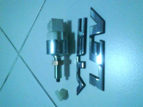

ถ้า2อย่างนีไม่เสียก็สวิทส์เสียครับ
ตัวสวิสท์ไฟเบรคอะครับ

ของผมเปลี่ยนสวิชไฟ ค่าเสียหาย 500 รู้สึกเหมือนจะแพงป่าวคับ

มีวิธีสังเกตุง่ายๆครับ
1.ถ้าเหยียบเบรกแล้วไฟเบรกติดไม่หมด ให้ไปดูหลอดที่ไม่ติดครับ(ของผมขาด1หลอดยังไม่ได้เปลี่ยนเลย...)
2.ถ้าเหยียบเบรกแล้วไม่ติดทั้งหมดไปดูที่ฟิวส์ ถ้าฟิวส์ไม่ขาดไปดูที่สวิตช์ไฟเบรกครับ
