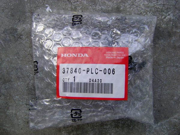

ได้รับรถแล้วครับ สรุปก็เป็นอยากที่พี่น้องว่ามาครับ TDC เสียจิงๆ รวมค่าใช้จ่ายทั้งหมดก็ 3271.83 บาท ค่าลากรถ 1700 บาท ค่าอะไหล่+ค่าซ่อม 1571.83 บาท เท่าที่ผมได้คุยกับช่างที่ 0 เขาบอกว่าเราไม่สามารถเช็คได้ว่าไอ้ตัว TDC จะเสียเมื่อไร แต่ส่วนมากก็ประมาณ แสนโลกว่าๆ ช่างบอกว่าถ้ามันเสียยังสามารถขับได้อีกนิดหน่อย ไม่ต้องกังวล ถ้าสงสัยว่าจะเป็นหรืออาการเหมือนผมก็ให้เขา 0 เลยครับ สบายใจดี ส่วนผมไม่เคยเป็นก็เลยไม่รู้ เลยเรียกรถลากเสียไป 1700 บาท คนขับรถลากบอกว่าถ้าโทรเรียกเขาเลยราคาก็จะไม่ถึง 1700 บาท แต่ผมดันโทรไป เบอร์ HONDA SERVICE เพื่อสอบถามสาเหตุ เขาให้เอาเข้า 0 ก็เลยให้เขาจัดการหารถให้นะครับ คือตอนนั้นทำอะไรไม่ถูกนะครับ แต่เรื่องมันก็ผ่านมาได้ด้วยดีถือเป็นประสบการณ์ครับ ขอขอบคุณทุกท่านที่ให้คำปรึกษาและแนะนำครับ ขอบคุณมากครับ

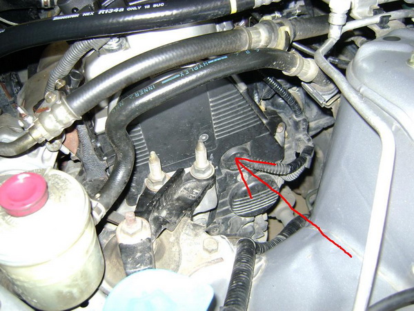

รถดับหน้า Central ปิ่น (สรุปปัญหา TDC เสีย)
ช่างบอกว่าอยู่ในนี้
ช่างบอกว่าอยู่ในนี้

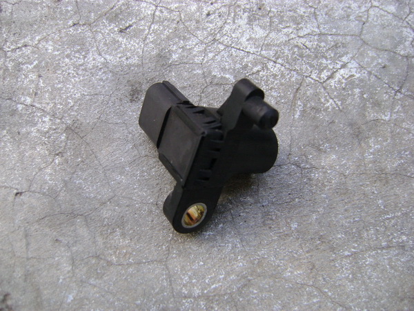

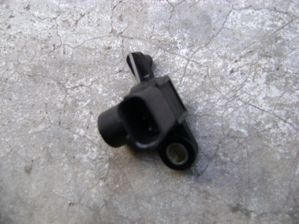

ตัวแค่นี้ พันกว่าบาท
