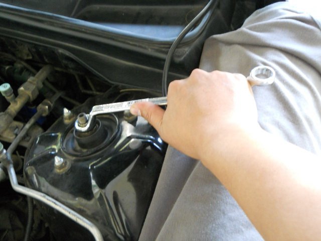

วิ่งลูกระนาดดังกุ๊กๆๆๆๆเป็นเพลงไทยเดิม เลี้ยวซ้ายหรือขวาลั่นดังก๊อก
วิธีแก้มาวะวะวะวะแว้ว แต่ปัญหานี้ของผมแต่ผู้เดียวนะครับ
ของท่านอื่นก็ต้องพิจารณาเป็นรายๆไป
หลังจากผมกลุ้มใจปัญหารถสมัยเมื่อวิ่งได้ประมาณ เจ็ดแปดหมื่นโล
ซึ่งมันนานมาแล้ว
มันเลี้ยวแล้วลั่นดังก๊อกเหมือนเหล็กลั่น แต่มันนานๆเป็นครั้งก็เลยไม่ได้ใส่ใจมาก
แต่เมื่อต้นเดือนเอารถไปทำงานที่หาดป่าตอง
ถนนหนทางตรงบางลา ทางยังกะโลกพระจันทร์
ซึ่งผมก็ต้องทนวิ่งทุกวัน
ทำให้ช่วงล่างต้องทำงานอย่างหนักมาก
ทำให้ติดไวรัสกุ๊กๆๆๆๆ มาจากป่าตองแบบปวดกะโป่งมาก
ติดมาจนถึงกรุงเทพ
คิดในใจเสียเงินโอเวอร์ฮอลช่วงล่างทั้งชุดแน่เลย
แต่ไม่ใช่อย่างที่คิดแฮะ ช่างแนะนำให้ไขน๊อตที่ลูกศรชี้ให้แน่น
พอไขให้แน่นเท่านั้นแหละครับ รถช่วงล่างกลับมาปรกติเลยครับ
หากใครมีปัญหาลองทำดูนะครับ
อับเดท รูปใหม่ครับ กลัวโดนฟ้องร้องลิขสิทธิ รูปครับ
ออกแรงนิดนึง เอาให้อยู่หมัด
คิดซะว่าหัวน๊อต เป็น..น้องเมีย
จะได้มีกำลังใจ...

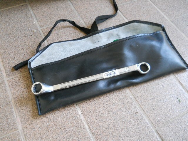

แนะนำประแจแหวน คอม้า เบอร์ 17 เท่านั้น
สอยมา 38 บาท โฮมโปร
ทนๆขับไปซื้อมาใช้เหอะ จ๋าขอ..นะ
ดีกว่า วิ่งไปอู่ โดนอีดาบเข้ากลางกระหม่อมมากมายก่ายกอง
สอยมา 38 บาท โฮมโปร
ให้ขึ้นเเม่แรงด้านที่เป็นครับ ส่วนมากจะเป็นด้านซ้าย

มันคือน๊อตยึดหัวโช้คใช่มั๊ยครับ?
ถูกต้องครับ

ของผมก็ดังครับ พอเปิดกระโปรงเพื่อขันน๊อต
ปรากฏว่ามันแน่นจนขันไม่ไปแล้ว แก้ทางอื่นมีอีกมั้ยครับ

จะลองดูครับ ว่าแต่ ต้องยกรถมั้ย ผมเซ็งกับเสียงกุ๊กๆมานานและ ซ่อมวาวก็ไม่หาย

a_r_t_888 พิมพ์ว่า:
ลองคลายออกแล้วขันเข้าไปใหม่นะครับ

tOrKaab พิมพ์ว่า:
ตอนช่างเขาขันน๊อตให้
รถมันขึ้นฮ้อยยกทั้งสี่ล้อพอดีครับ
ยังไงลองขันดูก่อนนะครับ
ตอนแรกผมก็ไม่ค่อยจะเชื่อคำแนะนำช่างหรอกครับ
คือเออๆออๆไปตามสถานการณ์
แต่...........มันได้ผลจริงๆครับ
ผมจึงนำมาบอกต่อ
ตอนนี้สบายใจมาก
ตอนนั้นเตรียมใจจะต้องเสียตังค์
แต่กลับเจอแค่เส้นผมบังภูเขาแค่นั้นเอง

ใครขันไม่ออก ไปร้านเปลี่ยนยางนะครับ
ใช้บล๊อคลม คลายฟรื๊ดๆ ออก แล้วขันกลับให้แน่น
ช่างเขาฝากบอกมา

อาการเดียวกันเลยครับ ตอนแรกช่างบอกว่าโช๊คเสีย
เปลี่ยนสถานเดียว ผมกลับบ้านมาขันน๊อตตัวเดียวเงียบกริ๊บ

ขอถามหน่อยคับ เวลาขับมาเร็วๆแล้วเบรคกระทันหัน พวงมาลัยจะสะเทือน ดังกั๊กๆๆๆ เกิดจากอะไรคับ แล้วแก้ไงคับ
เช็คสลักเบรคที่คาริปเปอร์ก่อนเลยดีใหม
มันมีหลายอย่าง
โหลดใส่สเปเซอร์มาหรือปล่าวครับ
ได้รับคำขอบคุณจาก: pplagoon  Simmysweet  tigerchamp  karnmotocross01  Suriyong Kaewrattana  brightes04
Tui_VTEC
ชื่อเล่น: ตุ้ย
เข้าร่วม: 28 เมษา 2010
ตอบ: 53
ได้รับคำขอบคุณ: 80
ให้คำขอบคุณ: 6
พุธ, 2 มิถุนา 2010 12:05 - วิ่งลูกระนาดดังกุ๊กๆๆๆๆเป็นเพลงไทยเดิม เลี้ยวซ้ายหรือขวาลั่นดังก๊อก วิธีแก้มาวะวะวะวะแว้ว
มันมีหลายอย่าง
ขอบคุณ es04 มากคับ เดี๋ยวไปเช็คดูก่อน

เป็นอยู่แต่ไม่มาก ลองไขดูแล้วครับ แจ่มเลย
