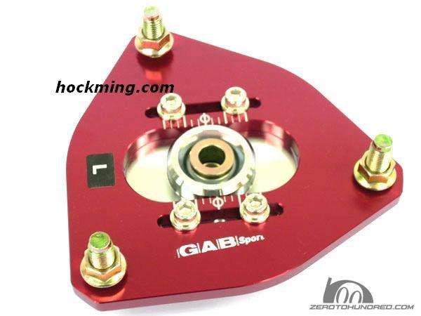

เท่าที่ผมหาข้อมูลมานะครับ คือถ้าเป็นรุ่น EP3 DC5 หรือรุ่นสูงอื่นๆ มันจะมีฝาครอบหัวโช้คด้านบนมาให้ด้วย (เรียกว่า uppermount) ไอ้ตัวนี้ก็ง่ายๆ คือเวลาคุณเปิดฝากระโปรงแล้วจะเห็นเป็นตัวเขียวๆ ที่ตรงด้านบนโช้ค แต่ถ้าเป็นของ ES เค้าให้ใช้ฝาตัวเดิม (ต้วดำๆ มี น็อต 3 ตัว) ที่ผมอยากได้แบบมี uppermount ก็เพราะเปิดมาแล้วมันเห็นไอ้เขียวๆ เนี่ยแหละ
uppermount มันพิเศษอยู่ 2 อย่างคือ สามารถใช้ปรับแคมเบอร์ล้อหน้าได้ และสองคือส่วนตรงกลางซึ่งเป็นส่วนที่ต่อกับแกนโช้คมันจะเป็นเหมือนลูกปืนนั่นเอง (balljoint) ของเดิมๆ มันจะเป็นยาง
โดยปกติบอลจ๊อยของใหม่มันจะค่อนข้างแน่น แต่พอใช้ไปนานๆ เนื่องจากมันเป็นโลหะ มันก็จะสึกหรอและหลวมได้ง่ายกว่าแบบยาง (อายุ 2-3 ปี) ช้าเร็วขึ้นกับการขับขี่และสภาพถนน เค้าว่ากันว่าตัวที่เป็นบอลจ๊อยนี้มันถ่ายทอดอารมณ์มาถึงตัวถังและคนขับได้ดีกว่าแบบยางตามสไตล์รถซิ่ง แต่พอมันหลวมมันก็จะเริ่มดังครับ (ก็เสียงโลหะกระทบกันอ่ะ)
ตัวบอลจ๊อยมันก็มีร้านที่ซ่อมได้อยู่แต่ราคาก็แพงเอาการ คู่ละ 3-4 พัน
ชั่งน้ำหนักดูแล้วผมคงเลือกแบบตรงรุ่นมากกว่า
ปล ร้านพี่ใหม่มีแต่ของใหม่ (สมชื่อ) แต่มีรุ่นไรบ้างคงต้องโหลๆ ถามเอาครับ
ตรงกลางคือ balljoint ครับ ชัดๆ เป็นของ GAB
ฝาสามเหลี่ยมสีเขียวคือ uppermount ตรงกลางคือ balljoint
