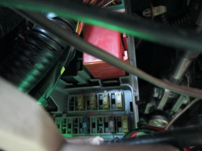

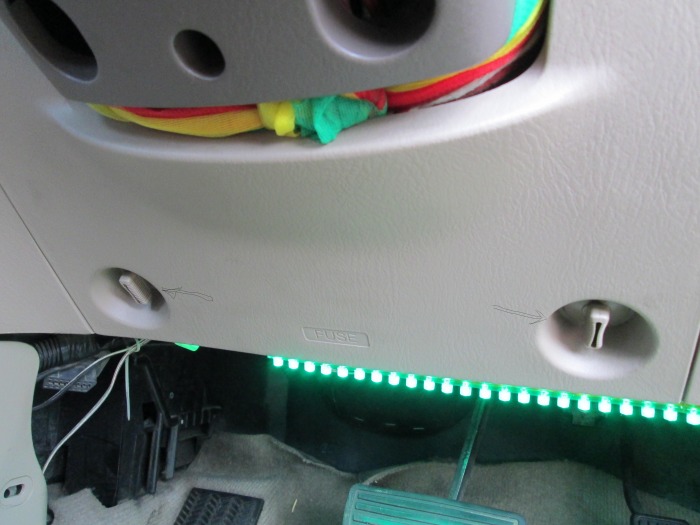

อาทิตย์, 2 มิถุนา 2013 15:09 - ไฟลิ้นชักที่เขี่ยบุหรี่ไม่ติด
COROMANT พิมพ์ว่า:
ฟิวส์อันไหนหว่า หลอดก็ไม่ขาด หาไม่เจอมันคาใจ
ตามรูปนะครับ
บิดตัวล๊อค 2 ตัวออกก่อน
รูปตำแหน่งของ ฟิวส์ ที่เขี่ยบุหรี่กับไฟลิ้นชักอันเดียวกันครับ
ตำแหน่งฟิวส์ใต้คอพวงมาลับนะครับ (พอดีของผมขาดเลยยังไม่ได้นำมาใส่ )ที่วงกลมนะครับ ถ้าดึงไม่ออกให้ไปเอาตัวดึงที่กล่องฟิวส์กระโปรงหน้ามาดึงครับ ตัวสีดำ
ได้รับคำขอบคุณจาก: popza4  LifeFate  song  Pantamitr
