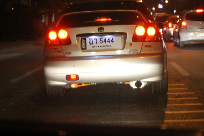

อาทิตย์, 8 เมษา 2012 13:48 - ติดเเก็สแล้วท้ายห้อย หน้าลอย เเก้ไขอย่างไรดี
ตอนแรกผมก็ลองสเปเซอร์บนหัวโช๊ค แต่รู้สึกว่าสปริงมันแข็งเพราะช่วงยุบของสปริงมันเหลือน้อย ตอนหลังให้ร้านพี่ใหม่พรเทพ แกทำปลอกสูง1นิ้วหนุนใต้จานรองสปริง (คล้ายทำสตรัคปรับเกลียวแต่ปรับไม่ได้ ล๊อคความสูงไว้ตามที่เราต้องการ ช่วงยุบจะเหมือนเดิมนุ่มขึ้นสปริงไม่แข็ง ที่สำคัญไม่แพงท้ายยกสูงได้ที่ ลองดูนะ อ้อ//ผมใช้โช๊คหลังและสปริงเดิมของ dc5ครับ
ท้ายโด่งแบบนี้เลยถังแก๊ส +คนนั่หลังอีก2คน
ได้รับคำขอบคุณจาก: วุฒิชัย  khem_hatyai  boymac  bomb3092  es330  jackieao  karnmotocross01
