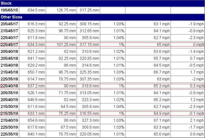

ศุกร์, 18 ธันวา 2009 18:15 - ถามเรื่องซีรี่ย์ยาง
ตามตารางนี้เลย ลองเทียบดูครับ(ช่องแรกคือค่า diameter ช่องสองsidewall ช่องสาม radius)
es tire spec 185/65/15
diameter : 612.5 mm
sidewall : 120.2 mm
radius : 310.8 mm
แต่ผมว่ามัน over size ไปหน่อย ออกแนว off road นะ อาจติดด้วยหรือไม่ก็ลองดูตามนี้
http://www.miata.net/garage/tirecalc.html
ถามเรื่องซีรี่ย์ยาง
แก้ไขล่าสุดโดย เมื่อ ศุกร์, 18 ธันวา 2009 18:43, ทั้งหมด 1 ครั้ง (ดูทั้งหมด)
ได้รับคำขอบคุณจาก: soloshot  urawin  pati  thebump  RG.KiD  jonatan  mans_ed
