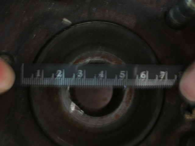

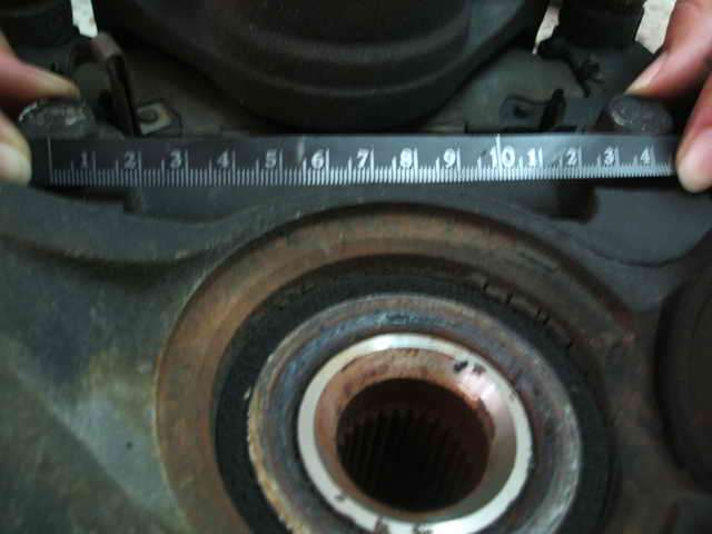

1.es ชุดหน้าสามารถนำดุม stream 1.7 มายกเปลี่ยนทั้งคอม้าได้เลยครับ ส่วนหลังก็สามารถยกดุม stream 2.0 เปลี่ยนทั้งคอม้าได้เหมือนกัน(โดยเฉพาะรุ่น exi ที่จะเปลี่ยนดรัมเบรคเป็นดิสเหมาะมาก สายเบรคมือก็ถอดของ stream ออกแล้วใช้ของ es รุ่น exi ได้เลย เพราะเบรคมือ stream มันเป็นแบบดรัมเบรค)
2.ดุม stream 1.7 ชุดหน้ารูหัวเพลาขับจะเท่า es จานเบรคก็เท่า es ไม่เหมือน dc5 หัวเพลาโตกว่า ส่วนชุดหลัง stream ไม่เหมือ dc5 เลยแม้แต่น้อย ทั้งขนาดจานเบรค ระบบเบรคมือ โดยรวมแล้วชุดหลัง dc5 จะเหมือน es มากกว่า ถ้ายังสงสัยโทรคุยกันได้ครับ เม่น 084-9465681

ตอบ ไม่น่าได้กรณียกเปลี่ยนเลยนะเพราะ stream 2.0 หัวเพลาขับของ k20 จะโตกว่า es ครับประมาณ 30 มม(es 25 มม) สังเกตจานเบรคมันจะใหญ่กว่า es เดิมๆ แต่ถ้าขึ้นชื่อว่าดัดแปลงอาจใส่ได้

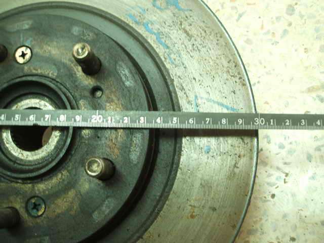

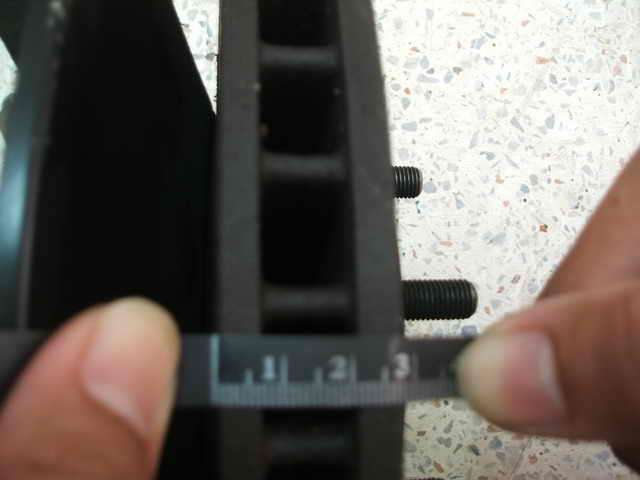

ผมขอถามอีกนิดนะ
1.จานเบรกหลังสตีม2.0 โตกี่มิล
2.จานเบรกหน้าสตีม 1.7 โตกี่มิล
3.จานเบรกหลังเดิมES โตกี่มิล
4.จานเบรกหน้าเดิมES โตกี่มิล

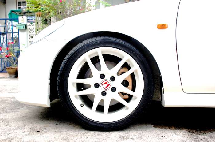

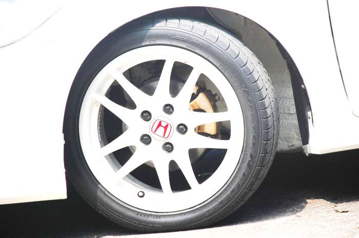

ของผม ก้อใส่ดุม stream ครับ ทั้งหน้าและหลังเลย( ของผมเดม ด้านหลังเป็นดรัมครับ )
ขับต่างจากเดิมไหม? ดีกว่าเดิมครับ เบรคดีกว่าเดิมครับ
ผมก้อได้ของมาจากคุณเม่น นี่แหละครับ ทั้งหน้าและหลังสภาพดีมากๆๆ
ผมเปลี่ยนที่ร้าน maxcorner ระยองครับ ติดต่อพี่อัดเลยครับ งานเนียนมาก
ตอนนี้เห็นคุณเม่น ขายเบรค โอดิซี่ 300 mm. ( เบรคโอดิซี่ใส่กับคอม้าของ stream ได้เลยไม่มีการแปลงใดๆทั้งสิ้น )
แนะนำให้ใส่เลยครับ จานโตเต็มๆดีครับ เบรคดีกว่าเดิมด้วย
มีอะไรโทรหาได้ครับ 0852815500 โฮมครับ
เบรด โอดิซี่ จานโต 300 mm คาลิปเปอร์โต
เบรค stream เดิมครับ

อาทิตย์, 20 ธันวา 2009 15:01 - เอาเบรคโอดีซี่มาให้ดูครับ
น่าใช้ไหมล่ะ 300 มม มีเข้ามาไม่บ่อยนักครับ เพราะที่มีส่วนมากจะเป็น 285 มม ซะมากกว่า ใหญ่กว่า accord บ้านเราอีก
hub กลาง
hub กลาง
หูยึดคาลิเปอร์ 14 cm(เท่า es)
หนา 28 มม
หนา 28 มม
จาน 300 mm
จาน 300 mm
ได้รับคำขอบคุณจาก: jonatan  FRANG_BCP  tigerchamp  bapil
