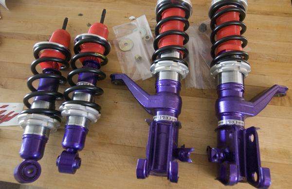

idris
ชื่อเล่น: ลิตย์
เข้าร่วม: 12 มีนา 2009
ตอบ: 575
ได้รับคำขอบคุณ: 1729
ให้คำขอบคุณ: 710
ที่อยู่: มีนบุรี
ศุกร์, 18 ธันวา 2009 21:38 - Re: อยากจะเปลี่ยนช่วงล่างให้นิ่ม ทำไงดี
Chatchai Jirayupong พิมพ์ว่า:
จะเปลี่ยนแม็กเดิม ขอบ 15 เป็น 17 และใส่ยาง 215 / 45 / 17 แล้วต้องเปลี่ยนโช้คยังไงดีถึงจะนิ่ม หนึบ ช่วยตอบให้เป็นแนวทางด้วยครับ ขอบคุณล่วงหน้านะครับ
ชุดนี้เลยครับ tanabe sustecpro NF เคยใช้ ตอนนี้ขายให้พี่ปุ๋ก พี่ของพี่แหลมไปละ นุ่มมากๆ ใด้ทุกอย่างที่คุณต้องการ ยิ่งวิ่งเร็วยิ่งหนึบ ราคาไม่แพงด้วยมือ2 1xxxx มือ1 3xxxx ไม่รู้จะอธิบายยังไง ในคลับมีคนใช้หลายคนมาช้วยอธิบายที
ได้รับคำขอบคุณจาก: tokykung  tamy2975  aun99  honeybeex7  suttijate
ใครเคยใช้ชุดนี้ ช่วยแนะนำหน่อยครับสนใจ ตอนนี้ใช้ H-R + KONI อยู่ครับ

นุ่ม ในแบบสปริงแต่ง แต่ไม่โยนเหมือนสปริงเดิม คำตอบน่าจะเป็น Tein S-Tech นะครับ
หนึบ ในแบบโช๊คที่สมรรถนะดีกว่าของเดิม คำตอบน่าจะไล่ไปตั้งแต่ อัดน้ำมันเพิ่ม หรือ เปลี่ยนใช้โช๊คของตัวไทป์อาร์ EP3/DC5 หรือ Koni/บิลสไตน์ ไปจนถึงสเตป มูเก้น ของ ไทป์อาร์
ขึ้นอยู่กับงบและสไตล์ความต้องการความหนึบนั้นๆ ครับ(นี่ไม่ได้พูดถึงพวกสเตปเกาะอย่าง Tein SS นะครับ เพราะสเตปเหล่านี้คงห่างจากความนุ่มไประดับนึง)
ส่วนตัวใช้มาตั้งแต่..อัดน้ำมัน..koni..EP3+Tein..Mugen EP3 ทั้งชุด
ซึ่งคาดว่า น่าจะไปจบกับ Mugen EP3+ สปริง S-Tech ในเร็ววันนี้ครับ
