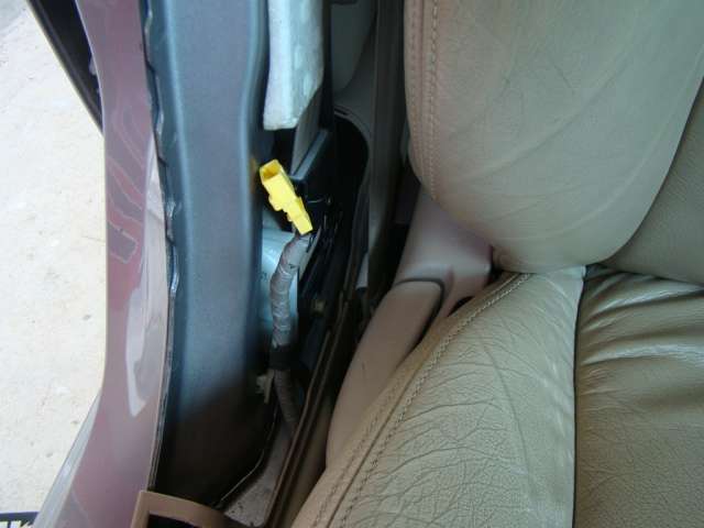

คือว่าผมใช้รถ CIVICES 02 ซื้อมือสองมา ใช้มาประมาณ 3 ปีกว่า..
มีอยู่วันหนึงมันสตารท์ไม่ติด ไฟรูปกุญแจโชว์ และ SRS กระพริบ
โทรตามช่างที่ศูนย์มาซ่อม เขาบอกว่ากล่องรีโมทกันขโมยมันรวน
ก็กด RESET ที่กล่องมันก็ใชได้ ประมาณ 2-3 วัน
มันก็เริ่มไม่ติดอีกแล้ว ไปตามช่างเขามาดูก็บอกผมว่า
"สงสัยรีโมทจะเสียจะต้องถอดกล่องออกมา"
ถอดออกมาเรียบร้อยมันก็ไม่ติดอีก สงสัยว่าเป็นที่แม่กุญแจ Ok
ไฟรูปกุญแจจบไป สงสัยว่าจะต้องเปลี่ยน
มาดูที่ SRS แล้วกันเช็คระบบไปเรื่อยๆๆ เจอคับ
ปลักตรงเข็มขัดนิรภัย ไม่ได้เสียบคับ มันคนละรุ้นกัน
เจ้าของเก่ามันเอาแบบ รุ้นธรรมดาใส่มา แต่ของเดิมมัน AIRBAK
มันคนละเรื่องเลยคับ เห็นแล้วมันน่าโมโห
เช็คไปที่ตัวเสเซอร์กันชล ผลปลากฏว่ามันถอดออก
เพราะว่าก่อนที่ผมซื้อมา มันเคยชนมาคับ
แต่ช่างมันเก่งมากเลยซ่อมจนเนียนดูไม่รู้
ผมเลยตัดสินใจสั่งชุดกุญแจมาใหม่คับ
ทั้งหมดเลยรมประตู เขาบอกว่าประมาณ 11XXX บาท

por พิมพ์ว่า:
. .เซรงเลย ของผมก้อเป็น airbak จะดูอย่างไงอ่ะครับแนะนำหน่อย ว่าของผมปกติไหม๊
เห็นช่าง เขาบอกว่าต้องต่อกับคอมดู แล้วก็ไล่เช็คกันที่ละจุด
มันจะมีตัวเซ็นเซอร์ทั้งหมด 4 จุดคับ
มี 2 จุดที่ตรองข้างในกันชนรถ ตรงคัดซี (แต่ของผมดูแล้วมันไม่มีมันโดนตัดไป)
อีก 2 จุดอยู่ที่ ข้างในเข็มขัดนิรภัย แต่ของผมมันถอดของเดิมไปคับ
มันใช้ของรุ้นไม่มี AIRBAK มาใส่แทน
แซ็งโคตร
