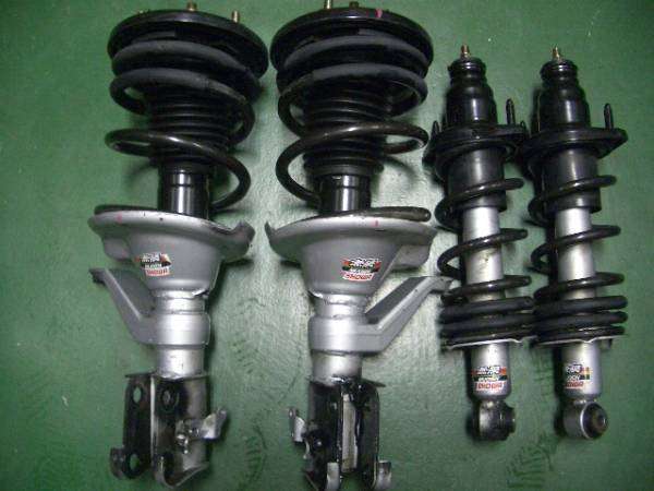

พุธ, 9 ธันวา 2009 17:43 - แนะนำวิธีดูโช๊คกับสปริง DC5 ด้วยครับ
dc5 รุ่น Minor Change สปริงหน้าซ้ายขวาจะหมุนไปคนละด้านกันครับ
ด้วยเหตุที่หมุนคนละด้าน ทำให้ไส่สปริง es หรือ สปริงแต่ง es ไม่ได้ครับ
ยกตัวอย่างตามรูปนะครับ แต่ตัวนี้เป็น mugen (ผมหารูป dc5 ไม่ได้ 555)
