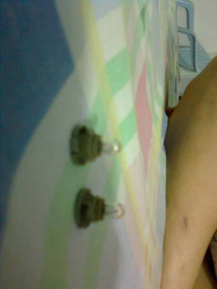

พฤหัส, 3 ธันวา 2009 20:22 - อยากทราบ เรื่องหลอดไฟหน้าคอนโซลว่าหาซื้อได้ืที่ไหนใช้หลอดLEDไม่ได้นะคั เพิ่มรูปหลอดไฟครับ
พอดีหลอดไฟหน้าคอนโซล จางมากเลยครับ อยากรู้ว่า จะซื้อหลอดไฟแบบไหนดีครับ
ใช่แบบเดียวกับที่ เปลื่ยนสีหน้าปัดไมล์ รถไหมครับ
ขอบคุณพี่ๆไว้ล่วงหน้านะครับ

ร้าน อมร มีครับ ขายเป็นซอง ซองละประมาณ 10 หลอดได้ ใช้ได้กับ สวิท ทุกอัน อ่ะครับ ในรถ
ซื้อ มา จะซื้อ เฉพาะ หลอดครับ ให้แกะเอา สายไฟทองแดงที่พันออก แล้วก็ สอดสายทองแดงของหลอดใหม่ พันๆ เข้าไป
ถ้าหลอดที่หน้าปัดไมล์ รถ จะหลอดใหญ่ยาวกว่านะ ถ้าจำไม่ผิด ส่วนหลอดนี้จะเล็กมากครับ ขนาด น่าจะ 3 mm ครับ เห็นเขียนไว้ ที่ห่อมันนะ
ถ้าจะไปซื้อ ก็เอา ไป เทียบ เลยครับ

เคยเอาled3วัตเสียบพอเปิดสวิทช์ปุปขาดปั๊ปเลยคับถ้าใช้ledได้เจ๋งเลยคับซื้อที่อาคารศรีวรจักรหลอดละ3บาทเองคับมีให้เลือกทุกสีเลยอ่ะคับถ้าใครมีวิธีที่ทำให้ใช้ledได้บอกกันบ้างนะคับขอบคุนคับ

ถ้าจะต่อ LED ต้องใส่ตัว R ด้วยครับ แล้วก็ ต้องต่อขา บวก ลบ ให้ถูกด้วย ไม่งั้นไม่ติด

ขอบคุณครับพี่ป๋อง อมร ทุกสาขาเลยรึป่าวครับ พอดีเบล เห็นที่ข้างโลตัสบางกะปิ มีร้านอมรอยู่1ร้าน

ผมลองดู led โวล ไม่เท่ากันรับ ใช้ 14V แต่ ledน่าจะ ที่12V ถ้าใช้ R ดรอปค่าไว้สงสียจะไม่ค่อยเวิค
