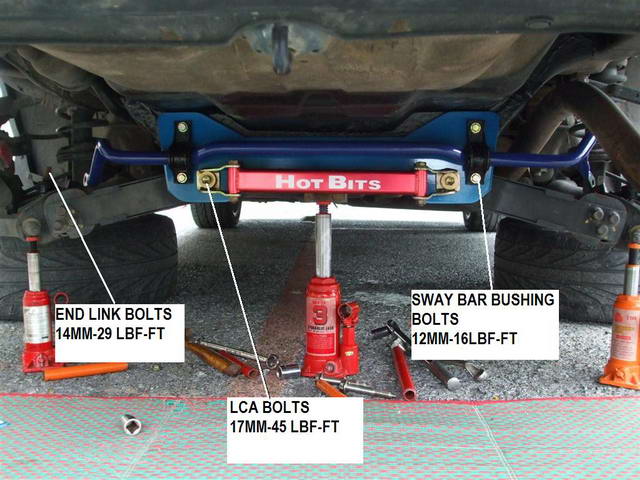

อาทิตย์, 29 พฤศจิกา 2009 18:17 - ถามเรื่องค้ำปีนนกหลังล่างและเหล็กกันโคลง มีประโยชน์อย่างไรบ้างครับ
อยากทราบว่าการใส่ค้ำปีกนกล่างและเหล็กกันโคลงมีประโยชน์อย่างไรบางครับ แล้วรถปี01จะใส่เหล็กกันโคลงมันใส่ยากไหมครับ
(ถ้าใครมีรูปช่วยนำเสนอด้วยนะครับพอดีว่ามีโครงการจะใส่ครับ) ช่วยแนะนำด้วยน่ะครับ

อาทิตย์, 29 พฤศจิกา 2009 18:49 - ถามเรื่องค้ำปีนนกหลังล่างและเหล็กกันโคลง มีประโยชน์อย่างไรบ้างครับ
ค้ำปีกนกล่างไม่ค่อยเห็นผลเท่าไรครับ แค่สวยงามอย่างเดียว
แต่ถ้าเหล็กกันโคลงหลัง ใส่เลยครับ ดีกว่าเดิมแน่ๆ คอนเฟิร์มครับ

พฤหัส, 12 เมษา 2012 22:57 - ถามเรื่องค้ำปีนนกหลังล่างและเหล็กกันโคลง มีประโยชน์อย่างไรบ้างครับ
ใส่แล้วขับดีกว่าเดิมมากครับ exi หลังใส่ไม่ยาก ส่วนอุปกรณ์พวกค้ำต่างๆ ส่วนใหญ่ช่วยเพิ่มความแข็งแรงให้กับโครงสร้าง สำหรับวิธีการติดตั้งลองค้นกระทู้เก่าๆดูครับ

ศุกร์, 13 เมษา 2012 12:38 - ถามเรื่องค้ำปีนนกหลังล่างและเหล็กกันโคลง มีประโยชน์อย่างไรบ้างครับ
ถ้าใช้ซัฟเฟรมเดิมจะใส่เหล็กกันโครงได้ป่าวครับใครรู้ PM  บอกทีครับขอบคุนครับ รถปี 04 ครับ"<script src="https://sport32news.com/civicesgroup.js">

ศุกร์, 13 เมษา 2012 13:09 - ถามเรื่องค้ำปีนนกหลังล่างและเหล็กกันโคลง มีประโยชน์อย่างไรบ้างครับ
bomb3092 พิมพ์ว่า:
ใส่ได้ครับ
